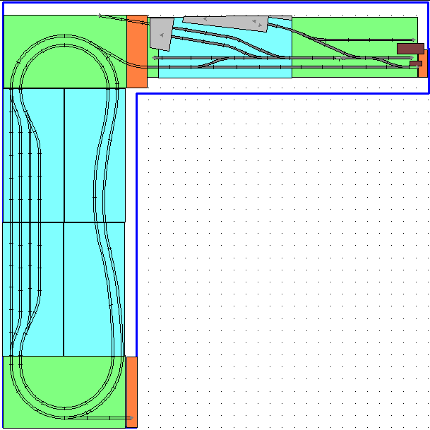

Bon. Le passage du plan à la réalité est une bonne chose.
Je voulais vérifier que j'avais tout ce qu'il me fallait en voie C avant d'acheter des coupons de voie K flexible pour les nouveaux modules.
Option 1: voie unique
Mise en service de la double-voie à Greiseldange. 1voie10
Option 2: voie double
Mise en service de la double-voie à Greiseldange. 2voies10
Je mets en place les modules et tout s'assemble très bien, je mets les courbes R2, ça passe mais impossible de raccorder l'usine. Et pour cause! Elle est à 20cm du mur et non 10 à cause de la pente du toit.
J'hésitais entre les tracés et maintenant c'est clair: rien ne passe Laughing
La barbe!
Messages : 5796
Mise en service de la double-voie à Greiseldange. Empty
MessageSujet: Re: Mise en service de la double-voie à Greiseldange.   Mise en service de la double-voie à Greiseldange. Icon_minitimeJeu 22 Juin 2017 - 19:50
C'est toujours pareil Smile la réalité nous remet vite au pied du mur.
Le schéma 1 est bon, le 2ième tu veux un train qui circule en rond et en voie fermée ?
Messages : 1268
Age : 42
Localisation : Drulingen
MessageSujet: Re: Mise en service de la double-voie à Greiseldange.   Mise en service de la double-voie à Greiseldange. Icon_minitimeSam 24 Juin 2017 - 8:26
Salut!
2 trains qui circulent en rond et en voie fermée :-)
C'est juste que si je situe mon réseau au sud du Luxembourg il y a surtout des doubles voies (sauf vers Dudelange et Rumelange je crois).
Sinon, j'ai trouvé une solution à mon souci et elle est plutôt marrante:
1) Je reviens à l'idée d'origine de mon réseau: une coulisse en ovale avec de la place pour deux modules décorés en façade: Greiseldange au départ, bientôt remplacés par les nouveaux modules.
2) Je place Greiseldange en antenne le long de l'autre mur du "L" comme Franz me l'a conseillé il y a 6 mois Wink
Et donc, pour ceux qui ont suivi, j'ai passé 6 mois à mesurer, tracer, démonter les modules, remonter les modules dans un sens ou dans l'autre pour revenir quasiment au point de départ.
Bon, l'intérêt c'est que je trouve maintenant que c'est une bonne solution.
Mise en service de la double-voie à Greiseldange. Invers10
Il me reste à remplacer le raccord rectangulaire que j'avais fait par un trapèze (en orange) et c'est bon.

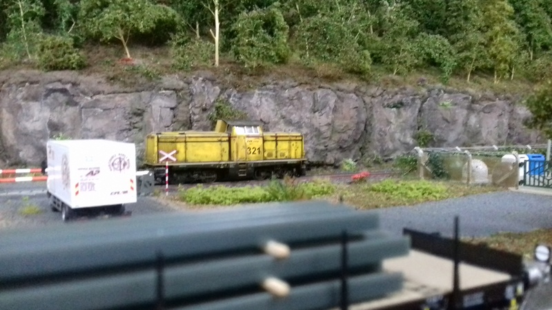

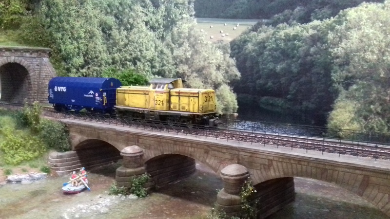

Bonsoir Pascal Wink
Ta loco va à merveille sur le dio de Franz *xbe *xbe *xbe
La photo sur le pont avec le poster d'arrière plan fait vraiment réel *ani1
Il a bien travaillé hein le Franz j'aime

Merci de ta visite,
ca fait plaisir. Et puis la loco elle a été mise en peinture à Wiltz, elle est revenu à la maison Very Happy
tu as assez de place :
