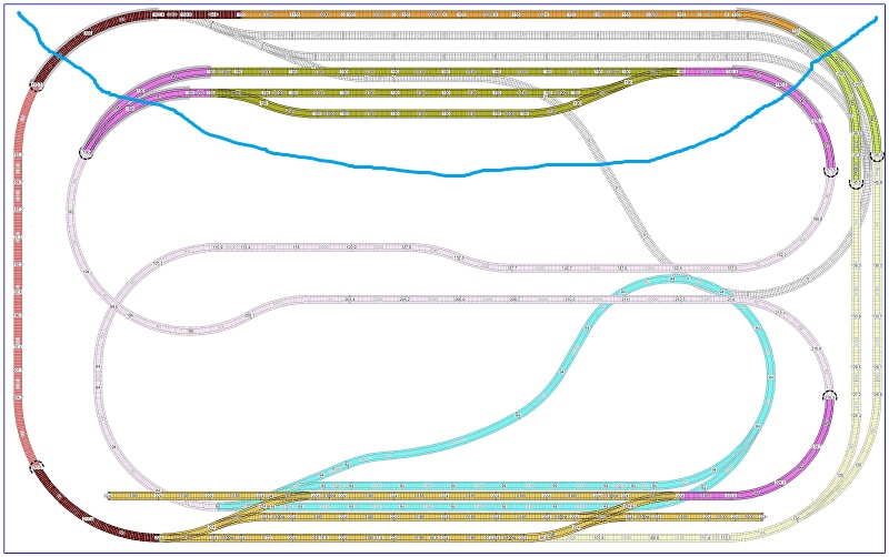

Rebonjour.
J'ai essayé de mettre en applications la majorité des idées de notre ami Patrice.
De ce fait, je suis reparti de 0.
Le réseau mesure maintenant 3200 par 2000, toujours avec accès sur 3 côtés: les 2 grands et 1 petit (à déterminer plus tard).
J'ai gardé des pentes de 2,5% (je n'ose pas mettre plus), mais j'ai mis des courbes plus serrées.
J'ai placé une voie d'évitement sur la longue rampe partant du niveau 0, comme suggéré par Patrice, mais je l'ai située un peu plus loin (le long d'un petit côté).
Voici la version avec liaison courte entre les 2 gares:
Les Ardennes belges en HO - Page 2 Athus-16
Les Ardennes belges en HO - Page 2 Athus-17
Et la version avec liaison longue cachée:
Les Ardennes belges en HO - Page 2 Athus-18
Les Ardennes belges en HO - Page 2 Athus-19
Je pense que la version longue est mieux adaptée: les parties cachées serviront de base pour une colline faisant office de diviseur scénique.
La gare du bas sera réservée aux marchandises avec une petite halte voyageur, plus remise véhicule entretien.
Celle du haut sera exclusivement voyageurs.
Une rivière devrait couler dans la partie haute, un peu comme ceci:
Les Ardennes belges en HO - Page 2 Athus-20
Pour le vicinal et la mine, je dois encore bosser. Arriver à les placer sans être gêné par les voies cachées.
J'y été arrivé avec l'ancienne version. On verra. Sinon je verrai mes ambitions à la baisse.
Bonne journée.

Hello chers Tous : quand Johan se déchaîne !  *pc
1) Johan à dit : « Pour le vicinal et la mine, je dois encore bosser. Arriver à les placer sans être gêné par les voies cachées.
J'y été arrivé avec l'ancienne version. On verra. Sinon je verrai mes ambitions à la baisse. »
Alors ça serait bien Johan, sans te donner des ordres, de poster les vues que tu m’avais envoyé par MP, les Copains pourraient prendre connaissance de cette réussite ! *xbe
2) Sur le dernier dessin : faire glisser vers la gauche la gare cachée bleu : c’est possible.  *sm3
3) Les Copains apporteront certainement des idées pour améliorer l’accès aux endroits difficiles et peut-être une table en U comme tu suggère une modification majeure ; bref il faut se donner les moyens de ses ambitions !
Bon rétablissement  soleil* , en suite tu bosse bien  :4297: et à bientôt. *bravo  *yes
Amicalement. Patrice *tchin *hehe

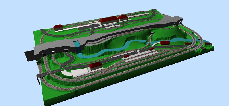

Tu as raison Patrice.
Je te l'avais dis en mp, mais j'ai oublié de présenter ces schémas.
Désolé, mais j'ai encore l'esprit un peu en jachère. Lol.
Les voici:
Les Ardennes belges en HO - Page 2 Sypara13
Les Ardennes belges en HO - Page 2 Sypara14
Les Ardennes belges en HO - Page 2 Sypara15
En bas: gare voyageurs avec remise véhicule entretien et halle marchandise pour la mine.
En haut: halle marchandises pour le producteur de tabac qui se trouve le long de la rivière à gauche et conduit sa production à la halle par la route. Petite halte voyageurs.
Vicinal en bleu foncé avec une halte (avec voie de dégagement) de chaque côté.
La mine en bleu turquoise qui part du côté haut et arrive halle du bas.
La rivière avec 2 chutes sur son parcours.
Au milieu, la séparation, matérialisée ici par de la roche, mais à étudier.
A plus.

Merci Gilles et Olivier.
Moi aussi je préfère le 1er plan. Mais après avoir posté les images, je me suis aperçu qu'il n'y a pas de boucle de retournement. C'est un ovale écrasé en os de chien. Donc soit je me remets à l'étude pour incorporer 2 boucles, ou 1 boucle et une gare en terminus, soit je laisse tel quel et jeu de manœuvres pour le retournement des convois. De l'amusement en perspective.
Pour la gare en hauteur, ce n'est que pour un gain de place, je peux toujours changer. Par exemple juste une façade en fond de décor. L'avantage de ces logiciels: effacer sans effacer...
Encore merci pour vos réponses.
Bonne soirée.
Johan.

Bonsoir Johan, chers Toutes et Tous  cheers
1) Le plan 1 est OK, je suis du même avis que Gilles et Olivier !  *yes
2) Le schéma correspond effectivement à une « boucle » et non un « huit » comme j’avais préconisé précédemment sans savoir si tout entrerait dans la boite ; MAIS je trouve que c’est très important de conserver le vicinal ET le minier, pour ce dernier c’est un vat et vient tandis que le vicinal c’est une boucle aussi ; peut être serait il possible que le vicinal soit en os de chien ? Je ne sais pas mais à ce moment on gagne une liaison entre les deux sites vicinaux, pour pouvoir si c’est possible orienter la gare cachée d’une autre façon et si possible le long du bord extérieur de table en bas.
La solution du « huit » prend plus de place mais ce qui compte surtout c’est la hauteur entre le plateau de la gare cachée et le plateau de la gare à son dessus : toujours pour l’accès. Cette pente simple voie, en rouge sur mon schéma, est importante et doit pouvoir autoriser cette hauteur ; la longueur de cette pente se ferait sur +- 5 m (en comptant par les dimensions suivant un rectangle) et j’ai bien peur que ce ne soit pas suffisant car il y a l’épaisseur de la plaque et de ses traverses de renfort !
3) Pour la question du retournement des trains. Pas de panique ; en ayant une voie avec un élément qui permette de décrocher une locomotive dans un sens et le même dispositif pour l’autre sens : le tour est joué ; la locomotive est décrochée et va se positionner de l’autre coté du convoie pour tourner dans l’autre sens.
Pas de problème pour les locomotives diésels et électriques, pour ce qui est des locomotives vapeurs un triangle de retournement peut être utilisé avec des petits rayons ; MAIS si on considère que l’on ne retourne pas cette locomotive mais qu’on utilise une autre locomotive vapeur dans l’autre sens et bhen il n’y a même pas besoin de triangle. Les rails de désaccouplement seraient à placer dans la branche médiane des aiguillages triples ! Soyons réaliste on aura un certain nombre de convoies qui tourneront dans le sens horlogique  et un autre nombre dans l’autre sens et il n’y a pas de raison de changer cette balance ! Il manque une voie à butoirs pour le parking d'une locomotive, éventuellement bien sure ! *bravo
Amicalement, bonne soirée. Patrice d'Hennuyères *tchin *hehe

Merci pour tes suggestions et conseils Patrice.
Je suis justement en train de revoir tout ça.
Bonne soirée.

Bonsoir a tous
Pas simple, voisin Very Happy
Bon il y a de bon conseils sur ce forum, moi aussi je préfère la version 1 "os de chien" et pour la boucle de retournement je pense que ce ne doit pas être compliqué a ajouter dans la mesure ou des voies sont proches et en particulier autour du trou mais ça reste a voir en 3D
Patrice (zorgzib) Il parait que les horloges ne tourne pas toutes dans le même sens en fonction des pays ... ou ce sont peut être les trains lol! lol! lol!

Salut voisin.
Je suis aussi de l'avis des forumistes, le n°1 me semble mieux.
Mais tu as raison: pour un 1er réseau, je n'ai pas cherché la facilité.
En plus têtu comme un bourricot, je tiens absolument à placer un vicinal, une mine d'ardoise sans oublier la rivière qui n’apparaît pas encore sur ces derniers plans. Pour une première, j'ai vu grand.
Mais comme je l'ai déjà écrit, j'ai le temps.
Grâce à vos conseils, j'apprends, je mets en application, je cogite, je corrige, je recogite, je rerecorrige, etc.
Heureusement qu'il y a des logiciels, sinon ça me coûterait cher en papier, gomme et crayon.
