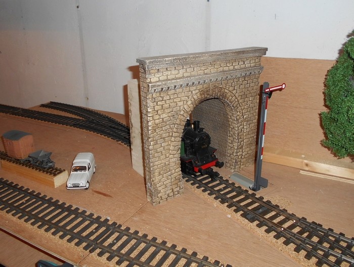

il y a un signal à palette à la sortie de la gare, et j'aimerais le commander avec ce genre de bidule :
La gare de Linpace au 1/32 - Page 4 Dscn9010
on a donc testé le bidule sur le signal, et après de longues investigations  ... nous avons réussi !!! cheers
Jour  ...
La gare de Linpace au 1/32 - Page 4 20170610
Nuit ...
La gare de Linpace au 1/32 - Page 4 20170611
la papatte à Zébu donne une idée de la taille du bestiau (le signal, pas  ..) *ange

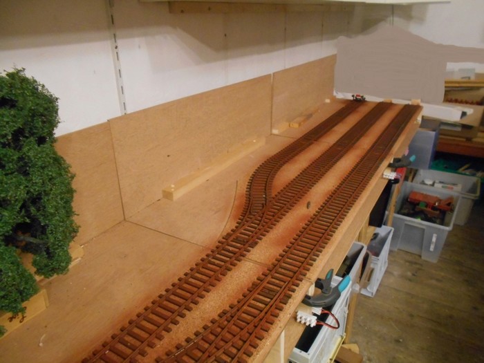

montage de la plaque voie de 60 sur le module !!! et enfin terminer ce foutu câblage !!!!
La gare de Linpace au 1/32 - Page 4 Dscn9710
pour faciliter le montage entre les 2 modules, pose de 2 tenons qui rigidifieront la liaison !
La gare de Linpace au 1/32 - Page 4 Dscn9712
premiers test .... et court jus ... Rolling Eyes
après vérification, il semble que ce soit la réalimentation des voies par les Tortoise qui coince ... méthode directe : , on coupe les réalim .. et ça fonctionne !!!

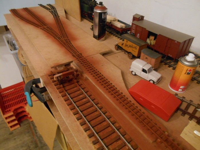

on passe enfin au décor !!! patine de la voie, avec une bombe acrylique Liquitex Terre de Sienne brûlée
reprise des traverses avec une peinture mélange de brun +noir, ensuite un jus de gris dilué ... et puis ballast !!!
après le passage de la bombe, il a fallu nettoyer le dessus des rails ... la gomme LGB ( le gros machin rouge !) est terriblement efficace pour ce boulot !!!
La gare de Linpace au 1/32 - Page 4 Dscn9714
des deux côtés :nettoyage avec la gomme LGB
La gare de Linpace au 1/32 - Page 4 Dscn9713
