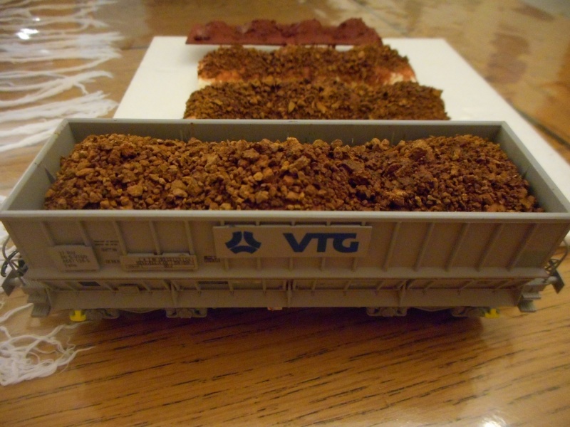

Voici les premiers chargements de minerai. J'ai fini par trouver la bonne façon d'attaquer le polystyrène et la base se fait en conséquence relativement vite (4 en 1/2h).
Le minerai utilisé est de la "minette", broyée au marteau et plutôt (trop?) claire. J'ai aussi un peu de mal avec la granulométrie, malgré l'utilisation des 2 passettes dont je dispose. Bref, voilà ce que ça donne:
Mes essais de patine Minera10
La première série réalisée, avec en arrière-plan un chargement Märklin.
Mes essais de patine Minera11
La colle est teintée en mélangeant de la poudre de "minette" (Merci Lolo pour l'idée de colorer directement la colle)
Evidemment, le wagon est trop propre Laughing et le résultat loin d'être parfait. Pas si simple!

Bonsoir Pascal,
Le résultat donne très bien. Lors de mes nombreux tests, je me suis rendu compte que c'est plus réaliste/esthétique quand on commence à saupoudrer les gros morceaux, ensuite les morceaux de taille moyenne et finir par la petite poussière de minerai.
Si tu cherches du minerai à la bonne taille, la marque ASOA en vends sous la réf.: 1352
Mes essais de patine 166294_b
Si je peux me permettre, les Trains Minéralier n'ont pas transporté du minerai luxembourgeois mais du minerai importé. Le minerai brut du Luxembourg est relativement pauvre en teneur de fer (autour des 30%), la sidérurgie a recours à du minerai riche en provenance de France (notamment de la Lorraine où la sidérurgie luxembourgeoise possède des minières), du Brésil et de la Suède via le port d’Anvers.
Messages : 1268
Age : 42
Localisation : Drulingen
Mes essais de patine Empty
MessageSujet: Re: Mes essais de patine   Mes essais de patine Icon_minitimeDim 15 Nov 2015 - 20:41
Salut Franz.
J'hésitais un peu à saupoudrer de la poussière (je l'ai aussi gardée), j'avais peur d'en faire trop (eh oui, ça m'arrive). Je vais suivre ton conseil et voir ce que ça donne.
Pour la minette, tu as bien évidemment raison de souligner la provenance réelle du minerai transformé.
Je sais bien que le fer luxembourgeois et même lorrain n'est quasiment plus utilisé depuis les années 1970 (1995, je dirais pour la dernière minière), j'avoue que ça a un petit côté (un gros) sentimental de faire circuler des wagons chargés avec du minerai qui vient de chez moi (eh oui, Volmerange-les-MINES) Very Happy
Messages : 5834
Age : 32
MessageSujet: Re: Mes essais de patine   Mes essais de patine Icon_minitimeLun 16 Nov 2015 - 8:41
Salut Pascal,
Avec la poussière de minerai ca donne un aspect homogène, toute la surface sera bien remplie.
De toute façon tu peux y aller franchement, car tout ce qui ne sera pas en contacte avec la colle va tomber.

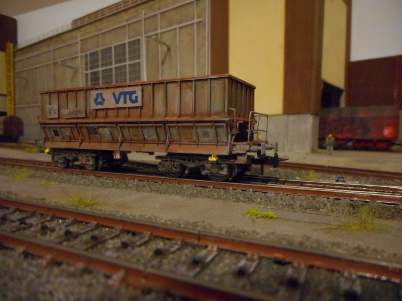

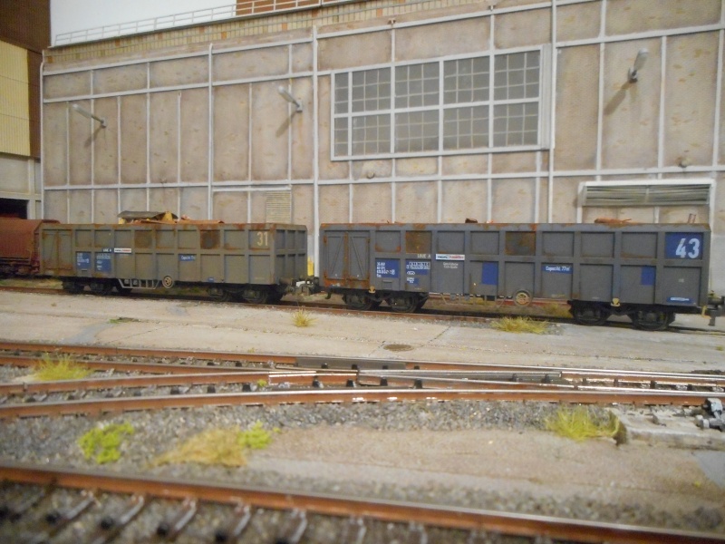

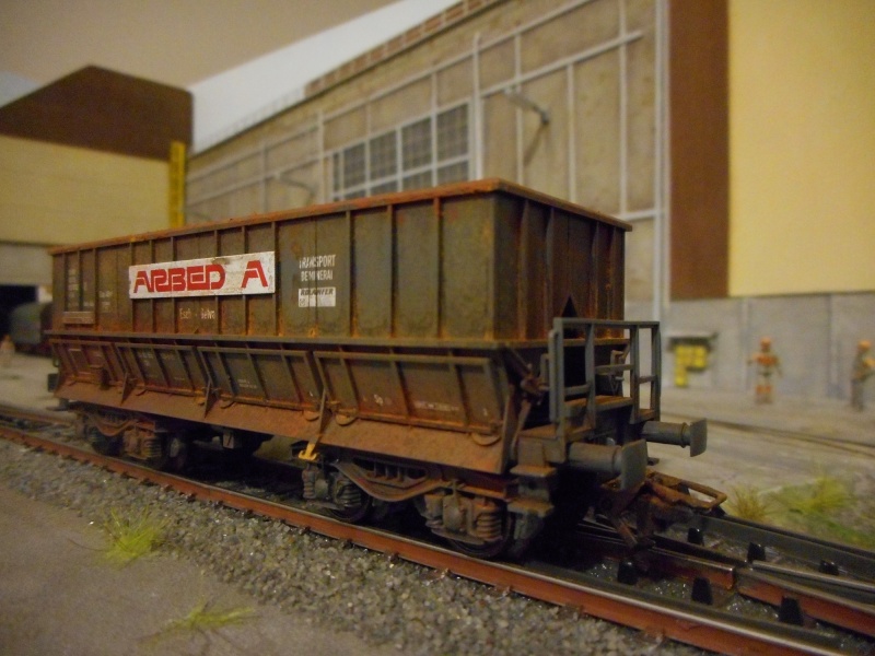

Voici mes essais concernant les wagons minéraliers. Ils ne sont pas encore terminés et je me tourne vers vous pour demander conseil.
Réalisation en deux étapes:
- lavis gris sombre
- pigments en poudre + fixant en bombe
Comme j'ai des wagons de 3 couleurs différentes, j'ai pu m'amuser à expérimenter différents assemblages.
le plus facile à mon avis car il est gris clair à la base: le VTG
Mes essais de patine Vtg110
Mes essais de patine Vtg310
le modèle ARBED de chez Märklin
Mes essais de patine Arbed210
Mes essais de patine Arbed110
et enfin le B-Models Usinor: problème il est marron-rouge d'origine
Mes essais de patine Usinor10
Mes essais de patine Usinor11

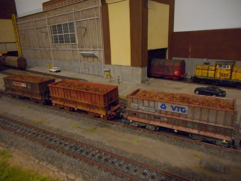

La photo macro ne pardonne pas, mais si on regarde l'ensemble, ça passe:

Salut Pascal
Franchement, ils sont super bien réussis, même le B-models qui fait rouille naturelle.

Bonsoir Pascal
Je trouve que :
1 - c'est top réussi au niveau patine mais il faudrait aussi comparer avec des photos réelles afin de vérifier s'ils pouvaient être dans cet état?
2 - Je trouve dommage ou plus exactement je me pose des questions sur l'opportunité de cette pratique, compte tenu des prix de nos matériels les patiner c'est un peu irréversible.
Cela rejoint aussi une remarque ou l'on y va souvent plus doucement sur nos chers locos
