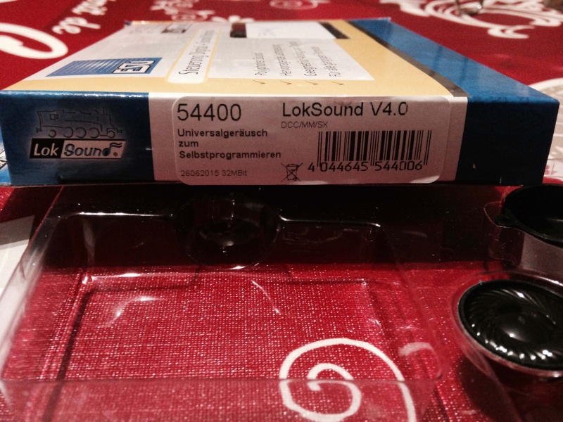

Non ce n'est pas le bon décodeur, regarde j'ai fait quelques photos.
Et aussi je n'ai pas de connecteur pour raccorder sur la machine.
Et quand tu regardes sur leur site le décodeur 54400 c'est parfaitement celui que j'ai reçu Sad et il y a une différence du prix d'achat aussi.
ESU 55424
ESU 54400
Gilles Atao

MessageSujet: Re: Digitalisation et sonorisation de matériel   Mar 27 Oct 2015 - 18:18
c'est bien ce que je dis , il te faut un décodeur avec connecteur 21 MTC soit le 54424 , pour ma part
je n'ai jamais vu un Loksound avec le cablage et le connecteur 21 MTC , et j'en ai monté quelques uns ..

MessageSujet: Re: Digitalisation et sonorisation de matériel   Mar 27 Oct 2015 - 18:20
Oui tu avais raison, pfff sa m'emmerde fameusement la, car parler allemand même avec google traduction c'est pas facile, en plus il va falloir retourner le produit et je suppose à mes frais...

MessageSujet: Re: Digitalisation et sonorisation de matériel   Mar 27 Oct 2015 - 19:10
Oui sur l'étiquette collée mais pas sur l'étiquette coller sur le flanc :/

MessageSujet: Re: Digitalisation et sonorisation de matériel   Mar 27 Oct 2015 - 22:04
Bonsoir Gilles
Et bien, c'est un 54400
http://www.trainstore24.com/ESU-LokSound-V4-0-Decoder-mit-8-pol-Schnittstelle-nach-NEM-652-fuer-Spurweite-0-H0
C'est pour cela que je disais qu'il ne fallait pas paniquer, car certains plux8 et 12, sont des 21 auxquels on a ajouté la prise NEM, et cette référence étant à programmer, il se peut que le vendeur y ait mis les sons des HLE21/27.
Ce n'est pas le cas chez Gilles, c'est un vrai 8

Messages : 5696
MessageSujet: Re: Digitalisation et sonorisation de matériel   Mer 28 Oct 2015 - 10:42
Donc si j'ai bien compris,
Tu as commandé un ESU 55424, 21 PIN et tu as reçu un 8 PIN ?
Et bien sur tu souhaites le retourner.
Donne moi le nr de ta facture et je te fais le message en allemand sans problèmes.
