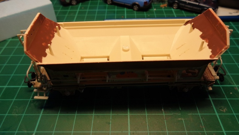

Voici la patine d'un Fcs Roco.
Il s'agit du Roco 66333.
Création à l' aérographe Roco6610

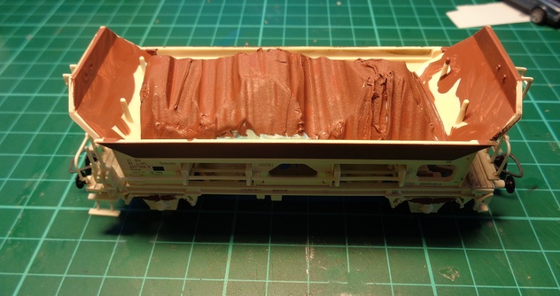

Pour commencer, j'ai enlevé le chargement plastique qui allait à rebord du wagon. (Totalement irréaliste comme chargement.)
Ensuite mis les flancs en couleur rouille avec le pinceau.
Création à l' aérographe Dsc03110
Création d'une base en polystyrène, la coller et la mettre en couleur brun.
Création à l' aérographe Dsc03111
Remettre le dessus du wagons sans oublier de mettre l'intérieur du plastique en couleur.
Création à l' aérographe Dsc03112
Collé le ballast avec de la colle blanche dilué avec ce l'eau et trois goutes de Dreft. => comme quand on colle le ballast sur les voies.
Mettre des points de rouilles avec un pinceau et l’étaler, faire des coulées avec un lavis.
