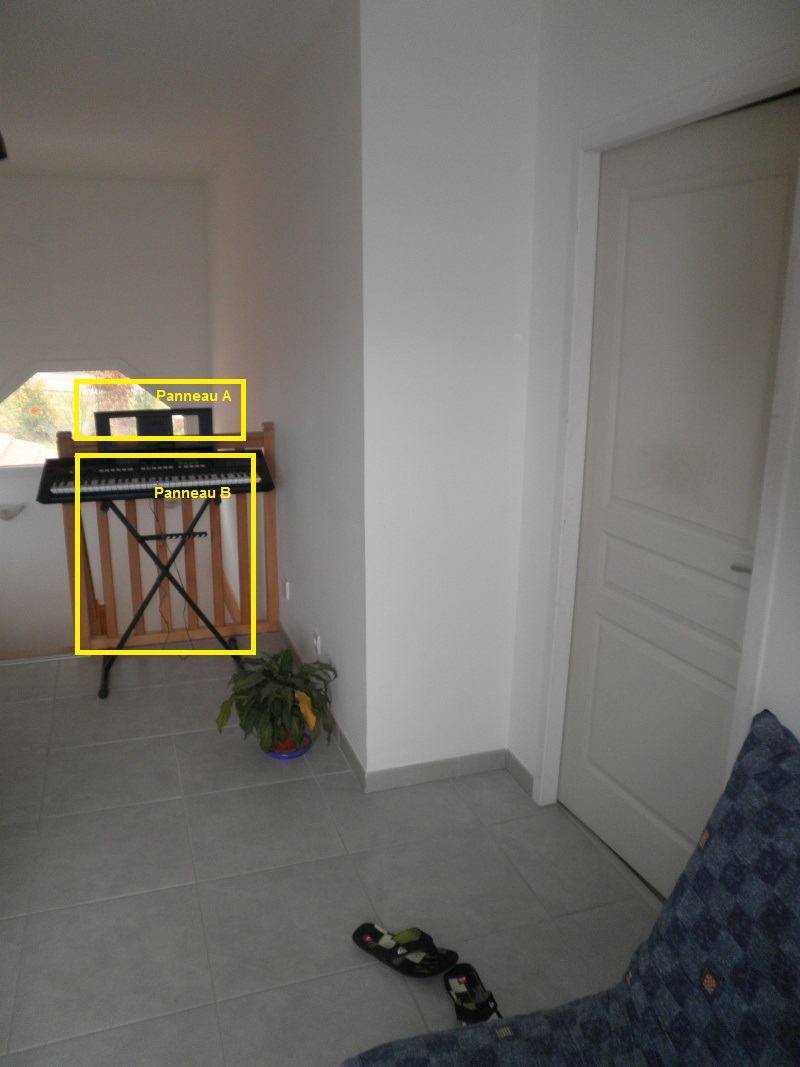

Bonjour Bernard
Je ne comprends pas bien cette dernière option par rapport à l'escalier, ne pas oublier que c'est par ce dernier qu'on accède à cette pièce qui fait office de desserte pour la partie nuit de la maison, entre les chambres et la salle de bains.
Re-bonjour,
Juste pour illustrer ma proposition :
Préparatif du futur réseau pour Mathieu - Page 3 Img1111
Faut imaginer qu'ils sont à plat sur cette photo :
Préparatif du futur réseau pour Mathieu - Page 3 P1170010
Comme le vide au dessus de l'escalier est une partie exploitable sans trop empiéter dans la pièce, c'était cela ce que je voulais vous donner comme piste de réflexion.
Mais comme le dit un dicton : "Les conseilleurs ne sont pas les payeurs".

Why not !!!!, mais je me doute qu'en cas de problème, notre ami ne fasse de la voltige avec son fauteuil.
Oui mais, soit le panneau A coulisse sur 2 chevrons ou

Re-bonjour,
A+
bonjour Bernard ton idée n'est pas mauvaise, mais madame ne voudra pas de passerelle ou de réseau dans cette configuration.
de plus pour le vide au dessus de l'escalier il y a environ 3.80 de hauteur, je pense que même la plus solide de mes loco en cas de chute ! affraid
