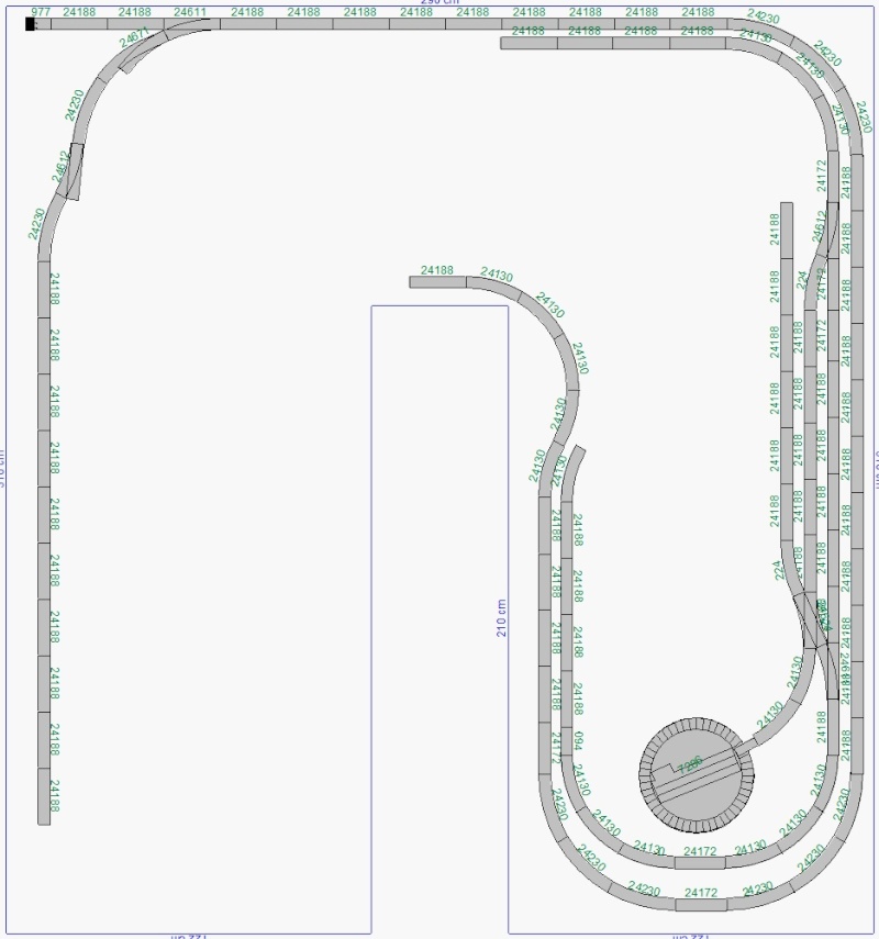

Je prépare doucement la création de mon réseau Marklin HO en C, époque 2 et 3.
Je dispose d'une pièce à la surface assez intéressante, je travaillerai sur un U.
Je vous joins une idée de l'avancement de mon plan, dans l'idée la partie gauche sera industrielle et la partie droite, surement une gare, etc
Je rencontre déjà certains problèmes, géométrique
En effet, n'ayant jamais réellement construit de réseaux, je ne suis pas familiarisé à la géométrie de réseaux
Je souhaiterai rejoindre la ligne droite tout en haut ( la inférieure )  au circuit interne de droite ( pour le moment stoppé à une 130).
je vous fais suivre l'avancement  prochainement

Bonjour Loris, très beau projet *yes *bravo
Tu as combien de centimètres pour les 2 traits rouges sur le plan ci-dessous ?
1er réseau HO  Plan_110
Idea Car, pour les deux points supérieurs, en cas de déraillement, va falloir aller jusque là avec ta main pour redresser les véhicules, mais avec l'espace libre du milieu, tu ne vas pas avoir facile ! No

j'ai actuellement 45 cm ,
les dimensions effacées sont en haut : 290 cm
et les 2 du bas 122

Bonjour Loris
Si je peux me permettre, tu sembles partir sur un projet beaucoup trop "scolaire", on dirait un réseau proposé par Märklin dans ses catalogues!
As-tu prévu plusieurs niveaux, une gare cachée, quel est le thème, l'époque?
Il faut éviter les lignes droites qui sont parallèles aux bords du réseau, et les courbes dures qui les relient, on dirait un réseau-jouet sur une planche!
Avec un tel espace, il faut oublier les petits rayons comme les R1 et R2, mais taper tout de suite aux R4, R5 et plus en parties visibles!

Tu as de belles dimensions pour ton réseau!
Cependant, as-tu pensé à le composer de plusieurs morceaux? Même pour un "tour de pièce" comme ça, ce peut être une bonne idée d'anticiper un éventuel démontage. Ça n'empêche pas de réfléchir à plusieurs niveaux comme le suggère Denys (as-tu vu son projet de réseau vitrine sur le forum?).
En tout cas, prends ton temps pour bien réfléchir à ton projet, il y a ici plein de gens qui peuvent t'aider!

Merci pour votre retour,
En effet, je prends le temps, et je demande Smile
Il y aura en effet une gare cachée
Pour le thème, je voudrais une partie plus industrielle et de l'autre , une partie plus urbaine,
Pour le plan, j'avoue être pour le moment un peu dépasser et dans le flou, j’espère que le temps m'aidera ( et vous aussi Smile
Epoque: 2 et 3 ( j'ai d'ailleurs une très belle collection de machine pour ces dates)
je vais essayer d'avancer sur un plan un peu plus complet
J'avoue avoir cherché des configurations existante pour partir sur une base viable mais honnêtement pas facile
Promis, dès que ce réseau existe, j'offre l'apéro Smile

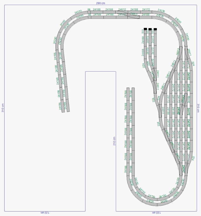

bonjour à tous,
Voici mon plan actuel, il reste encore du boulot mais avant d'aller plus loin je voulais votre avis
Ma gare souterraine est relativement petite mais j'ai prévu de quoi l’agrandir par la suite
Merci à vous

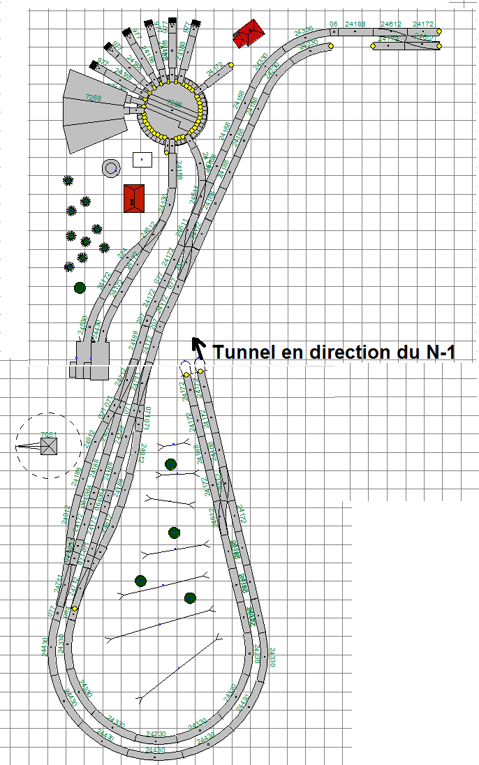

Salut Loris,
Denys te parlait de sortir du chemin classic, comme il y a dans les livrets de set de départ Märkin ou Roco.
Tu as de l'espace, tu peux donc jouer sur les dénivelers, faire des ponts, rivières, tunnels, un ardennais comme toi ne vas pas nous pondre un réseau plat de chez plat hein hoo. Evil or Very Mad Razz
J'ai repris le coté gauche de ton plan pour te montrer ce qui est possible, sans rester sur les flans du réseau:

Tout à fait!
De plus, il faut absolument passer dans les plus grands rayons possibles lorsque l'on a la chance d'avoir de la place!
D'autre part, pour ta gare cachée, il faut prévoir des voies de longueur égales, vois le réseau d'Olivier, tes voies à droites sont inexploitables!
plan en dessous:
*yes Franz *bravo
La rotonde dans le coin, et pas de soucis pour un engin qui déraillerait au même endroit avec une courbe. De plus, pour le décor et l'arrière-plan, c'est plus sympa, sans parler de l'entrée de la gare cachée en avant-plan. *xbe

Suivant vos remarques, j'ai commencé les adaptation
Voici le -1 , je le trouve moins fonctionnel que les autres modèles du forum mais je pense suffisant par rapport à mon utilisation.
1er réseau HO  -1_bmp10

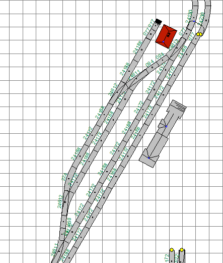

Pour le 0,
1er réseau HO  0_bmp10
Je suis assez fan de la partie proposée à gauche, je l'ai donc adaptée à mes dimensions.
Par contre, je suis ennuyé avec la sortie, je n'ai aucune idée de sortie de -1 vers 0 me permettant d'exploiter ma partie droite
Si vous avez une idée Smile
Au final, mon réseau est plus épuré sur la partie gauche et je pourrais me consacrer à plus de décoration ( mon vrai point fort Smile )

Je pense arriver vers un résultat final me donnant déjà plein d'idée de jeux et surtout de décoration
Donc pour le -1 :
1er réseau HO  Level_10
Assez spécial pour les mouvements mais avec ma petite caméra , je pourrais vraiment jouer pas mal de situation de jeux la dessous Smile
Et pour le 0:
1er réseau HO  Level_11
Je vais réaliser l'implantation à la main, je ne gère pas assez wintrack pour le faire dessus
Merci à vous

Suivant vos conseils, j'ai adapté la gare
1er réseau HO  N1_bmp10
Je suis sur qqch qui semble vraiment sympa maintenant,
Comme indiqué pour la partie du haut, je bloque un peu
Je vous joins un états des lieux
1er réseau HO  N0_bmp10
Pour mes choix de voies, j'avoue essayer de faire avec mon stock actuel
Pour l'implantation, je voudrai vraiment un petit village ( ville?) dans la partie droite avec une belle gare,
Si jamais vous avez une idées ^^

MessageSujet: Re: 1er réseau HO    1er réseau HO  Icon_minitimeMer 22 Oct 2014 - 18:11
Une idée:
Après je te laisse te casser la tête Wink
1er réseau HO  Exempl11

MessageSujet: Re: 1er réseau HO    1er réseau HO  Icon_minitimeMer 22 Oct 2014 - 18:18
Bonsoir Loris
Juste 2 remarques dans ta gare cachée
1er réseau HO  141022061714182978
Dans le cercle rouge, mets un 24612 à la place de ton 24224 ( lignes bleues ) et un 24188 à la place du 24611, cela évitera un serpentin toujours délicat
Et les 2 rectangles verts:dans les 2 sens tu passes de gauche à droite, tu devrais en faire un de droite à gauche
Pour le dessus, on va cogiter, mais il faut aller dans le sens de Franz

MessageSujet: Re: 1er réseau HO    1er réseau HO  Icon_minitimeMer 22 Oct 2014 - 19:44
Pour la gare cachée: beaucoup de voies mais la moitié ne sert à rien car elles sont trop courtes!
D'autre part, les enchainements de courbes et contre-courbes vont de garantir des déraillements!
Tu avais pourtant eu des exemples plus sympathiques!
Idem pour la gare près du dépot: les voies sont trop courtes, penses que pour stationner un express, même en époque II, réduit à seulement cinq voitures, il faut 1m60 au minimum!
Il vaudrait mieux aérer le plan et fluidifier les tracés, sans quoi tu vas te retrouver avec un plat de spaghettis fort indigeste!
