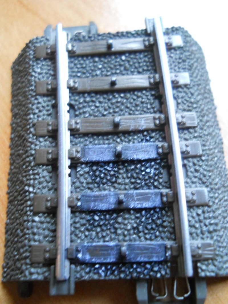

comme j'ai dis dans un autre post, je vais commencer le décor !!!
J'ai donc essayer de veillir un peut la voie C, et voilà le résultat :
le réseau de clément - Page 6 Dscn2410
Le résultat ne reflète pas parfaitement la réalité ... ici 3 traverses sur 6 ont reçu un peu de peinture. Il me reste maintenant à trouver la peinture qui fera un effet rouille !

le réseau de clément - Page 6 Dscn0013
J'ai aussi commencé à graver la voûte d'une entrée de tunnel
le réseau de clément - Page 6 Dscn0014
Un lavis de noir
le réseau de clément - Page 6 Dscn0015
Et une peinture grise ( elle ne rend pas bien sur la photo, je referais ça mieux demain !! )
le réseau de clément - Page 6 Dscn0016
du travail en perspective !!!

En attendant j'ai aujourd'hui commencé à mettre des bouts de polystyrène un peu partout.
J'ai aussi peint mon entrée de tunnel
le réseau de clément - Page 6 Dscn0017
Mais plutôt que de faire un lavis noir qui ne tient pas très bien sur le dépron, j 'ai pris un stylo feutre et fait les joints avec celui ci.
le réseau de clément - Page 6 Dscn0018
et voilà les photos de la voûte installée
le réseau de clément - Page 6 Dscn0019
reste plus qu'a mettre un peu de vert et d'ocre et je vais essayer de mettre une date, je verrais bien ce que cela donne !!
bonne soirée et n'hésitez pas à donner votre avis
