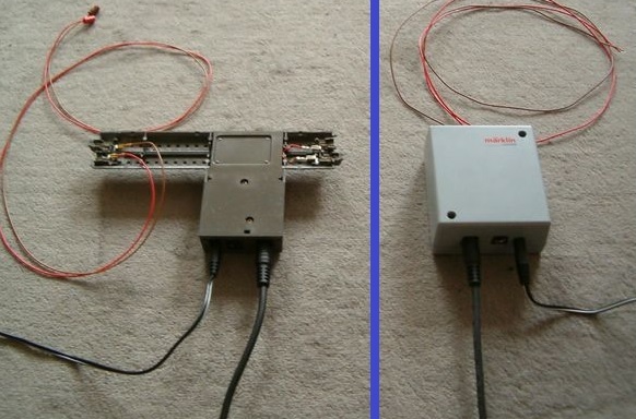

Salut Mathieu,
Il existe 2 façons de raccorder la Mobile Station:
- rail de raccord Märklin Réf.: 24088
ou
- boitier de raccord Märklin Réf.: 60113
Avec ce boitier tu as les câbles (Rouge/Brun) et donc tu peux créer facilement une redistribution.
Voici un photo des 2 Références
Bien nettoyer ses voies. Myrkli13

Salut Mathieu,
ou
salut Franz!
j'ai celui de la première photo!
donc tu redistribuerai le courant en partant de la fiche O/B du rail de raccordement où l'on voit partir les câbles à gauche!!
