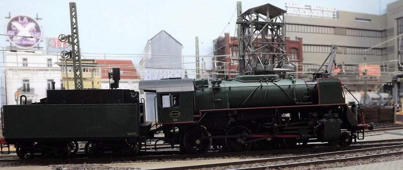

Grâce à Fabrice, voici la petite nouvelle à Bruxelbourg: la type 29.013 Olaerts (en réalité JiaXing LIK precision model technology co., LTD).
Décodeur mfx. La machine s'est enregistrée seule dans la centrale. Roulement silencieux et très régulier. Je vais lui faire tracter des I2 LS-Models.
Modèle tout métal, y compris l'ensemble des pièces de détaillage. Seul le mécanisme à élongation est en plastique.
Après ce dernier achat, je file chez Leclerc profiter de la promotion sur les coquillettes. lol!
Avec la type 12 Olaerts, j'ai donc deux "vraies" vapeurs belges.
Je rêve encore de la type 1 Olaerts (voire de la type 5). Mais les prix des rares modèles en vente ça et là sont dissuasifs. Et les quelques modèles Jocadis que j'ai vu passer étaient mal montés ou incomplets.

MessageSujet: Re: Bruxelbourg Central - Un réseau modulaire urbain à picots   Ven 13 Avr 2018 - 17:11
Bonjour Pierre
Elle est bien belle, cette Américaine! lol!
C'est vrai que la parenté avec nos 141R est frappante, en particulier l'abri, sa toiture et la face avant.

avatar
Messages : 1159
MessageSujet: Re: Bruxelbourg Central - Un réseau modulaire urbain à picots   Ven 13 Avr 2018 - 18:00
Deux autres photos, mieux éclairées:
