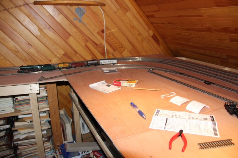

alors comme expliqué, sur mon réseau elle fait ce bruit, chez mon revendeur elle fait toujours un peu de bruit (c'est Trix m'a-t'il dit...) mais tout-à-fait acceptable. Et chez moi mais à même le sol, un peu plus bruyant mais encore acceptable....
ca semble donc lié à mon réseau lui-même.
e n'ai pas ce souci avec les autres poco mais i lfaut dire que c'est la seule trix que je possède (le reste c'est du roco du fleishman du LS ou du Oelarts)... le type de bruit induit par ce moteur et ces engrenage en métal doit raisonner de manière particulièrement désagréable....
la voie, ce n'est pas du marklin, deux rails oblige Wink
c'est du fleishman Profi, qui est maintenant posé sur un tapis de liège de 3mm, fixé avec de petite vis et ballasté sur les côté (ballast aspergé d'un mélange d'eau et de medium acrylique)
mais il faut dire que le réseau est vriament coincé sous le toit....
voici deux photos qui datent un peu (réseau non fixé) mais qui permet de se rendre compte de la situation...
Serie 59 (en fait 201) de TRIX horriblement bruyante Img_0212
Serie 59 (en fait 201) de TRIX horriblement bruyante Img_0211
Pierre

Bonjour Pierre
Suis-je bête!
Bien sur, en deux rails, donc ce n'est pas un problème lié au type de la voie!
Par contre, tu sembles avoir réalisé de belles caisses de résonance!
Les vis conduisent les vibrations à la planche de contreplaqué qui se comporte un peu comme une peau de tambour ou une caisse de guitare ou de violon, amplifiant ces vibrations et ce bruit.
Le fait d'utiliser de grands panneaux fixés par les extrémités amplifie ce phénomène et si de plus ces panneaux touchent ton lambris, cela ne va pas arranger les choses!
Une construction de réseau en cadre ouvert est bien plus satisfaisante sur ce point, les faibles surfaces des plateaux de roulement fixés en de nombreux points atténuent cet effet et tu peux aussi intercaler de la mousse d'isolation phonique pour parquet flottant plutôt que du liège.
Tu peux cependant être tombé sur une machine relativement bruyante, même pour du Märklin/Trix.
En général, elles sont plus bruyantes que les Roco et consorts, mais elles ont d'autres qualités!

SAlut à tous.
j'ai donc fait l'essai.
J'ai enlevé les vis sur tout un tronçon.
Un tronçon un peu particulier puisque qu'une partie est ballastée et l'autre non (car elle est censée se trouver dans un tunnel donc pas besoin de ballast)
Résultat: malgré l'absence de vis, la portion ballastée fait toujours quasi-autant de bruit (peut-êytre un petit peu moins mais si peu)
Par contre, une fois arrivé sur l'autre partie pour laquelle je n'avais pas mis de ballast, là on entend bien la différence ! Bien moins bruyant !
il faut croire que le ballast une fois collé (même si c'est avec un mélange medium-eau suite à un conseil de Jeanmi) transmet lui aussi les vibrations....
Bon je vais quand même enlever toutes les vis, de toute façon elle ne servent à rien (le réseau est fixe et le ballast "tient" déjà bien la voie...
que puis-je faire d'autre ?
si je vous lis, peut-être mieux fixer le plateau (pas seulement eux extrémités mais aussi au milieu) ?
pour la suite (les voies non encore fixées ni ballastées) que me conseillez-vous ?
Liège ou tapis anti-bruit façon parquet ?
collage au médium ?
Du liège ou tapis au plateau ET de la voie sur le lière ou le tapis ?
Ou ?
D'avance merci.
Pierre-le-toujours-débutant. drunken
Serie 59 (en fait 201) de TRIX horriblement bruyante Empty
MessageSujet: Re: Serie 59 (en fait 201) de TRIX horriblement bruyante   Serie 59 (en fait 201) de TRIX horriblement bruyante Icon_minitimeSam 24 Aoû 2013 - 23:50
Pierre,
Quand on construit à cadre ouvert, les carrés font entre 40 et 50 cm.
J'ai pris l'habitude de fixer mes plateaux de gare tous les 15cm avec une agrafe, les chemins de voies chaque fois qu'ils passent au dessus du cadre.
Il n'y a jamais de grandes surfaces non fixées et cela évite une bonne partie du bruit.
Si ton cadre est composé de très grands carrés, il faudra ajouter des pièces pour pouvoir augmenter le nombre de fixations.
Mainteant ne rêvons pas à un train silencieux, un train, ça fait du bruit et beaucoup !
Bon courage pour les modifs.
