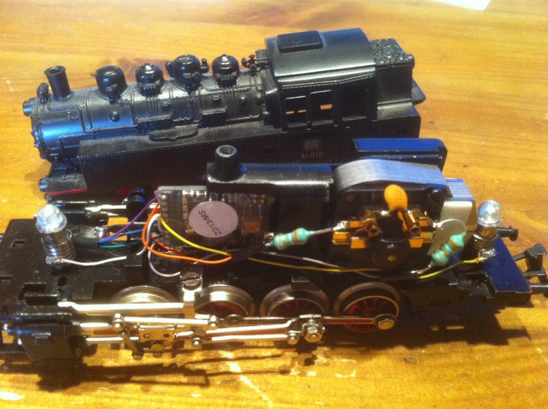

Voila je viens d'améliorer des locos :
DB81010 Réf. Marklin 3032 Changement du moteur par un Kit 60943 (Moteur haute performance) + ESU Lokpilot 4 Réf. 54610
Réglages des Cv des decodeurs ESU Lokpilot 4 en fonction des Locos Db810112
Réglages des Cv des decodeurs ESU Lokpilot 4 en fonction des Locos Db810111

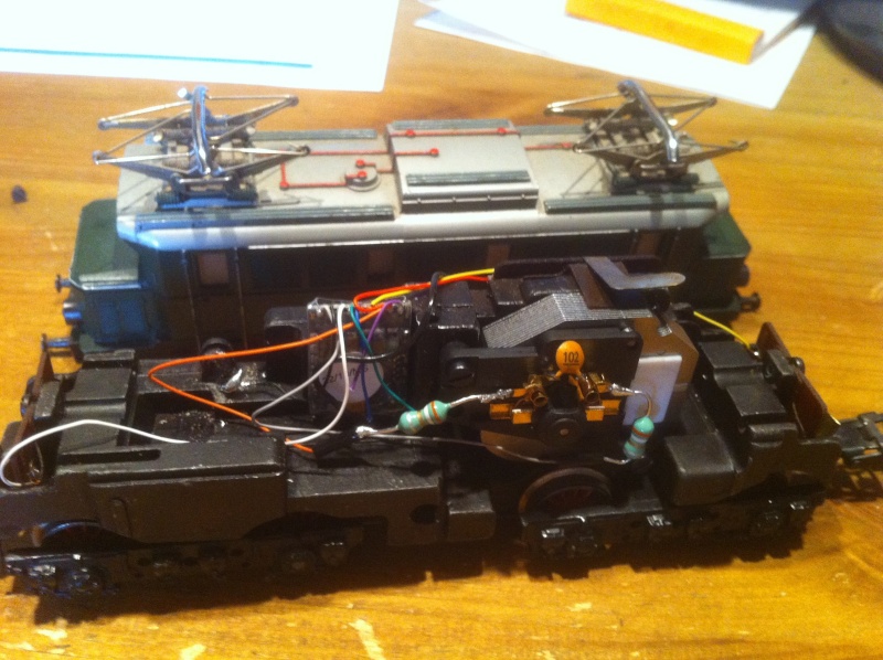

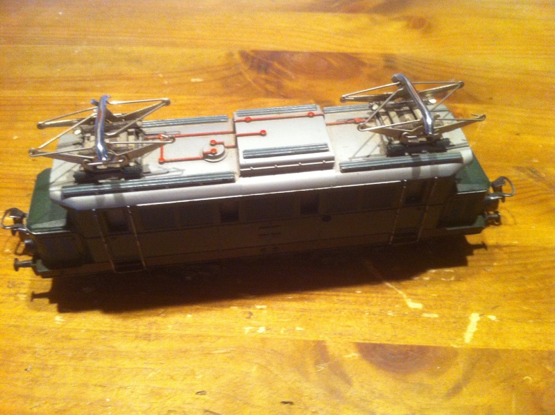

E44039 Réf. Marklin 3011 Changement du moteur par un Kit 60944 (Moteur haute performance) + ESU Lokpilot 4 Réf. 54610
Réglages des Cv des decodeurs ESU Lokpilot 4 en fonction des Locos E4403910
Réglages des Cv des decodeurs ESU Lokpilot 4 en fonction des Locos E4403911

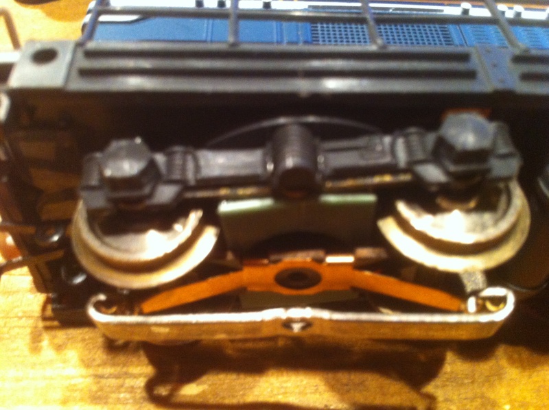

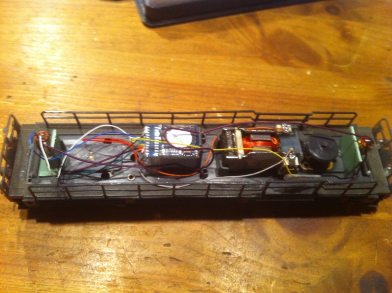

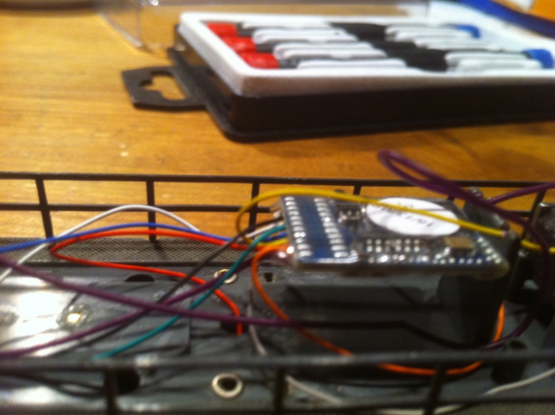

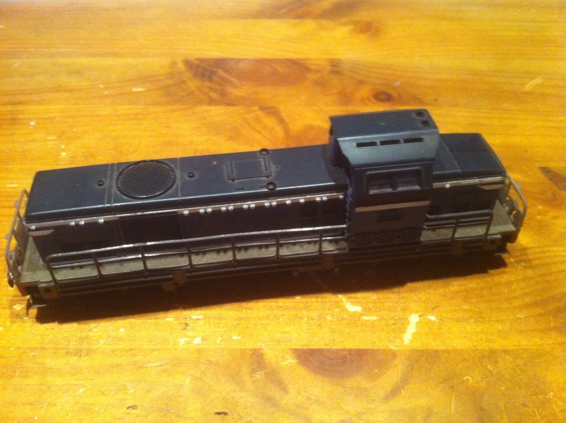

BB66150 Réf. Jouef ajout frotteur + ESU Lokpilot 4 Réf. 54610
Réglages des Cv des decodeurs ESU Lokpilot 4 en fonction des Locos Bb661510
Réglages des Cv des decodeurs ESU Lokpilot 4 en fonction des Locos Bb661511
Réglages des Cv des decodeurs ESU Lokpilot 4 en fonction des Locos Bb661512
Réglages des Cv des decodeurs ESU Lokpilot 4 en fonction des Locos Bb661513
Réglages des Cv des decodeurs ESU Lokpilot 4 en fonction des Locos Bb661514
Les trois locos marche nickel en analogique et en digital avec Mobile station, j'ai un peu regardé les CV du décodeur avec la mobile station j'en ai changé pour tester, mais voila la vapeur ne doit par rouler comme la loco de marchandise la BB ou encore la E44039, elles ont toutes des caractéristiques différentes de vitesse de ralentissement d’accélération... dans la réalité.
Je voudrai donc réglé les CV en considération pour chaque loco.
Y a t'il des CV précis a réglé en fonction de tel ou tel loco ? Surement une question piège Smile
Si quelqu'un a déjà fais des transformations du même style de loco peut être a t'il trouvé les bon réglage !!!
Merci d'avance d'étudier mon cas désespéré.Laughing
