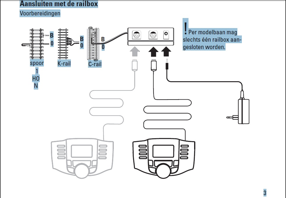

Pour mes modules, je me suis acheté une Mobil Station 2 (réf.:60653) neuf, je me suis renseigné sur le site de Märklin, et il y est noté qu'il faut un boitier de raccordement (réf.:60113) Jusqu'à la tout va bien...
J'achète les 2.....je vais pépére à la cave......je déballe.... Mais ou est l'allimentation??? Ni avec la MS2 ni avec le boitié !?!
Märklin ne stipule null part qu'il faut acheter une Alim séparément...... J'ai jamais vu ca. C'est comme si on achète un GSM sans avoir une alimentation avec. Ou est ce qu'on va......
Savez vous quelle alim il faut? Quelle référence porte elle? Même dans la description qui est fournie avec la MS2....rien n'est parle.

Salut l'Kroko,
Oui c'est une filaire,
voici le plan de branchement:
Oui, je rêve la.
Imagine....j'ai commandé la boite de raccordement + port mais la MS2 était en rupture de stock......donc j'attend et dès qu'elle est arrivé ils me l'envoient + port
et la faut l'alimentation........ geek geek geek

Salut a vous deux gens de bonne famille,
Tention!!!gyver se pointe les gars... Rolling Eyes comment, jeune homme, as tu pensé un instant qu'une ms 1 ou 2 fonctionnait sans transfo?? Je peut me tromper mais deux solutions pour raccorder la ms sur rail c: soit boîtier comme celui que tu as acheté soit boîtier intégré au rail que tu connais (24088) sur l'un ou l'autre doit être brancher la ms et le transfo, si j'ai bien compris le nouveau boîtier indépendant( 60113) est indispensable pour brancher deux ms 2 le rail 24088 peut être encore utilisé pour une et seulement une ms2 et bien sur pour le transfo. ms1 et ms2 ne sont pas compatible ensemble sauf avec central station 2.
voila ce que j'ai trouvé (bon... tu traduiras c'est pas de l'Hébreux)
You can use every transformer which has a new
plug. That means the transformer you use with
24088 you can also use with the conecction box 60113.
The best is you use a transformer with 60VA (60052)
which brings enough energie to the tracks in order to
controle many loks, switches, turnouts, signals etc.
Il est vrai que marklin a du sortir des nouveaux transfos moins énergivore et ceci pour répondre aux nouvelles directives Européenne, mais les anciens fonctionnent (60052)...je précise que je ne l'ai pas essayée mais je ne vois pas pourquoi marklin aurait fait un transfo uniquement destiné a la ms2.
Christian, a ce jour et sauf erreur de ma part, je n'ai jamais vu de ms sans fils, a part l'infra, l'ancienne petite commande sans fils vendue dans les coffrets de départ (me rappelle plus la réf) et l'ipod avec central station deux, chez marklin y a rien d'autre...Esu et d'autre on ça depuis longtemps!

salut Gyver,
Razz , non je sais bien qu'il faut un transfo, mais j'ai vraiment pensé qu'il serai livré avec la MS2. Dans les descriptions Märklin, Rien ne parle d'un transfo "séparé" à acheter.
J'ai choisi d'acheter le boitier (60113) pour ne rien laisser apparaitre cette rail de connexion sur le module. Ainsi les câbles de connections seront cachés sous la table. et directement branché à la rail. Question d'esthétisme (un peu cher je l'avoue Razz )
Merci pour l'article, je comprends bien mieux et j'ai la référence du **nouveau** transfo Very Happy
J'ai regardé chez modellbahnlippe,,,,,,,39,90 €......je sais pas mais ne serait il pas moins cher chez conrad ou un autre détaillant en électronique??
Entré 230 V/50 Hz, sortie 18 V/36 W.
Oui Gyver, c'est dingue les nouveautés, cela évolue a une allure impossible a suivre.
MS2 (réf.: 60653) = 74,99
Boitier (réf.: 60113) = 47.97
Transfo (réf.: 66361) = 39,99

J'ai une MS1 avec la rails de connexion et un transfo réf.: 66191 qui pesse 2 Tones. qui était dans un coffret de départ.
Ce qui m'intéresse dans la MS2, c'est la possibilité de faire fonctionner les feux et les aiguillage.

Non , ce n'est pas possible.La Mobile station 2 n'est compatible qu'avec la Central Station 2.
