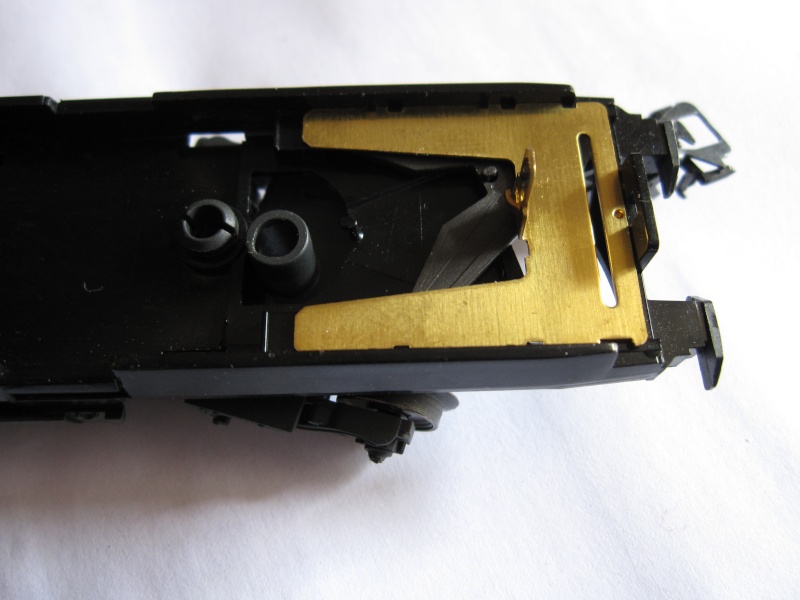

Attention toutefois qu'il y a 2 versions différentes des pièces que tu recherche Shocked
Une avec des lamelles larges et l'autres avec des étroites.....
Mon APN ayant les accus vides je ne saurais pas te les montrer pour l'instant Embarassed Embarassed Embarassed
Je possèdes en effet les 2 modèles de stock...
Je te poste une photo dès que possible tongue
Bonne journée
avatar
Messages : 4881
Age : 50
MessageSujet: Re: Eclairage pour voitures Märklin   Mer 1 Mai 2013 - 18:57
Re Wink ,
bon, voici les photos promises.....
Le modèle plus étroit est à gauche....
On voit bien la différence de largeur au niveau des 2 branches du "U" :
2 autres en plus gros plans :
L'étroite :
La Large :
Ce ne sont pas vraiment les même plaques au niveau découpes et longueurs d'où méfiance scratch
En espérant t'avoir aidé geek
