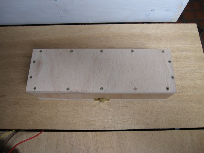

J'ai un certain nombre de locos sans boîtes, soit qu'elles ont été achetées d'occasion sans, soit qu'elles proviennent de coffrets qui ont été dégroupés par des marchands, soit même qui ont été vendues en pièces détachées par Märklin ("Teilesatz", ref en 39xx) et sans boîte, soit enfin des machines très anciennes de la série 800 dont les boîtes en carton ont disparu depuis longtemps.
Le problème du rangement devient vite gênant dès lors que les vitrines sont pleines et squatter la bibliothèque devient embarrassant dès lors qu'il faut enlever ces locos pour prendre un livre, avec les risques que la manutention fréquente comporte.
J'ai d'ailleurs fais tomber dernièrement une machine ancienne sans trop de dommages, les pièces sont disponibles chez Märklin, mais l'incident m'a amener à réfléchir à une solution.
J'ai déjà acheté des boîtes vides sur Ebay, mais le prix demandé additionné au coût du transport les rend souvent très chères et pour les modèles anciens carrément inabordable, d'autant plus que leur qualité n'est pas toujours excellente, ce n'est que du carton et pour les récentes, le plastique à l'intérieur vieillit assez mal.
Je me suis donc lancé cet après-midi et j'ai confectionné une première boîte pour une F 800, 3026, 3048 ou Primex 3193, c'en est d'ailleurs une qui est présentée à l'intérieur:
Boîtes pour locos Img_0111
Boîtes pour locos Img_0112
Boîtes pour locos Img_0113
Elle est réalisée en contreplaqué épaisseur 10mm, elle est entièrement vissée et j'ai entouré la loco dans du molleton, il reste à rajouter des calages aux extrémités et sur le dessus.
Qu'en pensez-vous?
Si je continue, je dois en réaliser une cinquantaine! *noir

Bonsoir Denys Wink ,
avec cette loco ce n'est plus une boîte normale mais un coffre à bijoux lol!
Sinon le résultat est vraiment bien....
Tu devrais peut-être y placer du feutre, non ?

Bonsoir Laurent
Oui, le molleton blanc est un genre de feutre, je pensais de suite le coller dans la boîte, mais finalement, le fait de le laisser comme ça permet de sortir la loco facilement, comme avec un film plastique et il a l'avantage de ne pas risquer de marquer la carrosserie comme c'est arrivé parfois avec des polystyrènes.
Je pense mettre un calage aux deux extrémités de la machines et découper deux bandes de mousse à placer l'une sur le fond et l'autre sous le couvercle.
Certaines machines nécessiteront des calages spécifiques, comme les machines à cabine centrale.
Ensuite, on peut poncer la boîte, la vernir, etc..., il faut aussi faire une étiquette à coller en bout.

J'en avais fait des assez semblables, encore qu'avec des charnières beaucoup moins grandes...
Faudra que je fasse une photo un de ces 4.

Salut Louis
Les charnières à piano, c'est ce que j'ai trouvé de plus économique, et ça se coupe à la longueur désirée: 4€ le mètre!
De plus, elles ont une faible largeur: pile 20mm, ce qui est parfait pour le contreplaqué de 10mm.
J'ai acheté aussi d'autres charnières plus courtes, mais elles sont trop larges, et finalement elles coûteraient aussi cher avec le risque de fermer de travers si on ne les positionne pas parfaitement.
Le fermoir n'est pas le modèle qui convient le mieux, j'en ai acheté de deux modèles, l'autre devrait mieux aller, il faut essayer pas mal de trucs, en fait, le pire c'est le temps que cela prend!

je pensais plutôt à un feutre qui protègerait la loco lors des déplacements de la dite boîte....
Mais il faut voir le prix de revient de cette boîte une fois complète confused

Si la loco est bien calée, elle ne risque rien, ce molleton est un genre de feutre, un peu comme celui qui protège certaines locos Märklin, mais en plus épais, ce qu'il faut, c'est que la loco ne puisse pas bouger dans la boite.
Le prix de revient est assez faible en matériaux, moins de 10 € la boîte, mais le temps nécessaire à la réalisation est important!

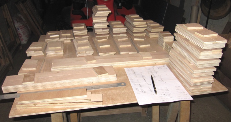

J'ai débuté la fabrication en petite série:
Boîtes pour locos Img_0114
Ici le débit des morceaux pour réaliser 31 boîtes!
Il m'en faudra encore 21!
Chaque boîte est réalisée à la longueur et hauteur de la loco: 60 mm pour les diesels et vapeurs, 65 mm pour les électriques, 70 mm pour les plus anciennes, et même 75 mm pour certaines, les longueurs vont de 130 mm pour une BR 80 à 570 mm pour une F7 triple, l'épaisseur est standardisée à 45 mm.
Ah oui, tant que ça Shocked Shocked Shocked
Ca fait tout de suite pro comme activité lol!
J'ai bien aimé le "petite série" *rigole *rigole *rigole
31 boîtes, tout de même ....
Bon assemblage Denys tongue

Je me suis arrêté là car je n'avais plus de contreplaqué en 10 mm! lol!
Maintenant, il faut tracer et pré-percer pour les vis avant d'assembler!
Je vais faire l'essai d'en vernir quelques unes!
