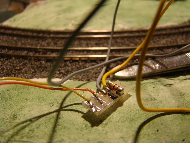

Pour mon réseau en Z, j'ai acheté des potences d'éclairage de chez Marklin.
Oui mais voilà, le relief est déjà posé. Qu'est-ce qui cause problème, alors ?
Ces radins de chez Marklin ont dû couper des segments de 5cm de fins câbles plats. Pour des lampadaires ou autre, il y a 4cm qui pendouillent. Par contre, ces potences font 2 cm et là, c'est un peu juste pour les connexions.
Vous allez comprendre avec les photos.
Le câble plat qui vient de la potence et le système de connexion sur une platine à l'aide d'un clips.
Réseau mosan en Z Res_mo13
Lançons-nous, osons !
Je brase deux fils récupérés d'une souris sur le câble plat.
Réseau mosan en Z Res_mo14
Je brase les fils sur la platine en respectant bien ce qui suit :
le fil rouge placé à l'extrémité du câble plat doit se placer sur la partie intérieure de la platine à côté des composants.
Si il y a inversion, pas d'éclairage à cause de diodes.
Réseau mosan en Z Res_mo15
Et ça fonctionne !
Réseau mosan en Z Res_mo16
Au passage, un tout grand merci pour l'eau à souder de GG. Sans elle, pas possible !
