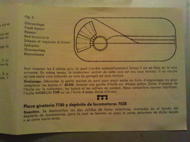

je cherche un shema pour la connection du pont tournant Marklin 7186
merciiiiiiii d'avance

bonjour je doit avoir la notice chez mes parents je fait une photos ce soir et répond ... quand je trouve une connexion!

merçi beaucoup car j'ai une notiçe mais rien n'est indiqué No

salut
voici une copie de la partie en français de la notice que je possède!
ce n'est pas la même référence de pont tournant car le votre est plus ressent mais ce sont les même branchement et fonctionnement .
si si c'est la même réf 7028 c'est le bâtiment et 7186 c'est le pont tournant.
PS la prise L du transformateur c'est le même que l’éclairage des accessoires (aiguille ou lumière de la ville) et la masse 0 c'est le commun sur les rails ou les éclairages qui doivent être relié entre eux..
connection d'un pont tournant Marklin 7186  Photo012
connection d'un pont tournant Marklin 7186  Photo010
connection d'un pont tournant Marklin 7186  Photo011
connection d'un pont tournant Marklin 7186  Photo013
connection d'un pont tournant Marklin 7186  Photo014

Et si tu veux fonctionner en analogique pour ta plaque tournante et en digital sur ton circuit, voilà le schéma
connection d'un pont tournant Marklin 7186  121225062332811499
Relier la masse du 7186 ET au transfo analogique ET à la borne O de l'une de tes voies.
