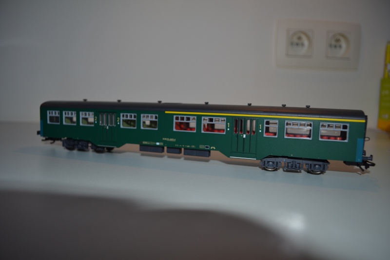

La voiture AB :
[Débriefing] Märklin 43541 = Set de voitures de banlieue ( M2 ) de la SNCB Dsc_0166

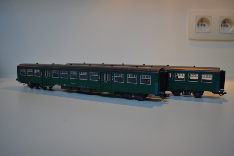

Les deux voitures B :
[Débriefing] Märklin 43541 = Set de voitures de banlieue ( M2 ) de la SNCB Dsc_0168

Les plus : Les voitures AB et B sont très bien finies et très jolies.
Les moins : La voiture pilote BDx : couleur mauvaise et toit non peint
Malheureusement, la voiture pilote vient gâcher le bon travail en général. Et un prix d'achat assez élevé pour un tel résultat, ça n'en vaut pas la peine ...

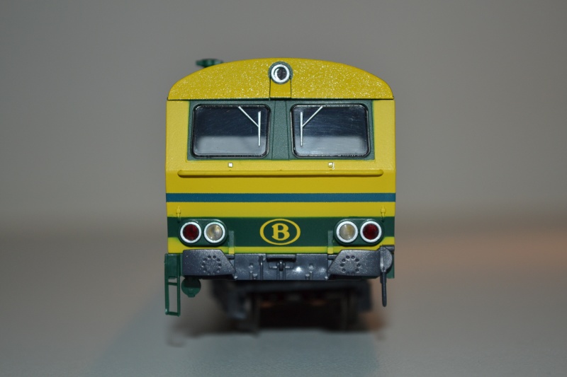

[Débriefing] Märklin 43541 = Set de voitures de banlieue ( M2 ) de la SNCB Dsc_0173
Avec une photo de face , c'est encore plus flagrant :
-Vitrage raté
-Bande jaune sous les phares trop fine
-Monogramme SNCB trop important
-Main montoire absente sur les versions vertes (présente plus tard sur les rouges )
-Phares légèrement trop gros

2704NK a écrit:
apparemment, la voiture pilote ne serait pas fausse : ceci serait la livrée dans laquelle les 8 voitures pilotes sont sorties en 1980
Gilles
Salut Gilles Wink ,
Pierre avait donc bien raison scratch
C'est vrai qu'on s'y perd un peu avec toutes ces différentes livrées qu'elles ont eues au cours de leur existence...
Bonne journée
Messages : 2400
Age : 59
[Débriefing] Märklin 43541 = Set de voitures de banlieue ( M2 ) de la SNCB Empty
MessageSujet: Re: [Débriefing] Märklin 43541 = Set de voitures de banlieue ( M2 ) de la SNCB   [Débriefing] Märklin 43541 = Set de voitures de banlieue ( M2 ) de la SNCB Icon_minitimeMer 2 Jan 2013 - 13:03
Bon, admettons qu'elle soit conforme, il n'en demeure pas moins que dans le catalogue
son toit soit gris comme les autres voitures.
On est quand même trompé sur la marchandise, non ?
Messages : 4923
MessageSujet: Re: [Débriefing] Märklin 43541 = Set de voitures de banlieue ( M2 ) de la SNCB   [Débriefing] Märklin 43541 = Set de voitures de banlieue ( M2 ) de la SNCB Icon_minitimeMer 2 Jan 2013 - 13:28
Bonjour Olivier Wink ,
oui, on peut dire cela mais dans les catalogues ce sont des fois des prototypes qui sont illustrés....
J'ai déja eu le coup avec une BR101 ( 37398 ) qui ne comportait pas tous les détails qui étaient illustrés sur le catalogues des nouveautés.
Mais bon, ils devraient peut-être mettre en évidence qu'il s'agit d'un prototype et que le modèle final peut être différent scratch
MessageSujet: Re: [Débriefing] Märklin 43541 = Set de voitures de banlieue ( M2 ) de la SNCB   [Débriefing] Märklin 43541 = Set de voitures de banlieue ( M2 ) de la SNCB Icon_minitimeMer 2 Jan 2013 - 18:41
Gilles
Sauf que sur les photos c'est différent ..
