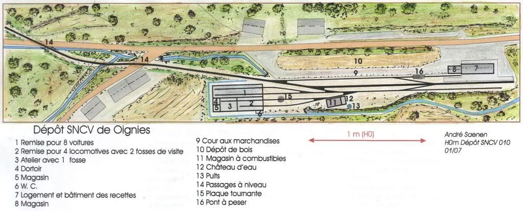

Je vous propose un petit projet que j'ai dessiné il y a 5 ans. Il s'agit de la gare vicinale de Oignies-en-Thiérache en province de Hainaut. C'était le terminus d'une petite ligne isolée prenant son départ à la gare SNCB de Olloy sur Viroin. Actuellement, la ligne touristique du Chemin de fer des 3 Vallées a sauvé la ligne SNCB de la destruction et l'utilise à des fins touristiques.

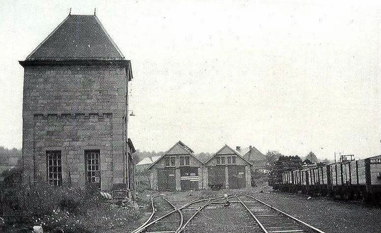

Voici l'imposant bâtiment voyageurs de la gare vicinal, heureusement préservé et transformé en gîte si mes souvenirs sont bons. Le transport de bois y était important. Toutes les marchandises récoltées dans les diverses cours aux marchandises de la ligne étaient transbordées sur les wagons à voie normale en gare de Olloy.
Avis aux amateurs de chemins de fer vicinaux belges DptOigniesH0003
Vue de l'autre extrémité de la gare. On remarque au fond la remise à 4 voies et à gauche le magasin à combustibles adossé au château d'eau. La manche à eau a disparu.

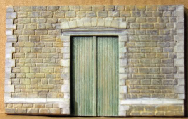

J'ai agrandi l'extrémité du bâtiment des recettes pour voir les détails du magasin aux marchandises où l'on remisait les petits colis et autres produits sensibles.
Avis aux amateurs de chemins de fer vicinaux belges Faademagasion
A l'aide d'une plaque en moellons du commerce et de carte plastique de récupération, j'ai confectionné la façade pour faire un essai de reproduction.

Voici le plan que j'ai dessiné à l'échelle exacte. il faut à peu près 4 m sur 1 m pour reporoduire la gare telle que dessinée. Bien entendu, on peut compresser en longueur si besoin est.

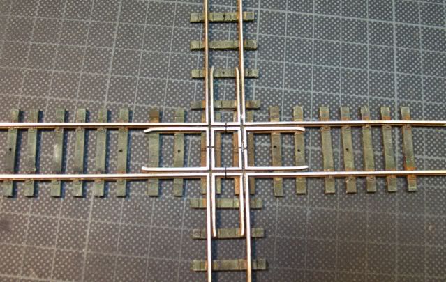

Je me suis également occupé de la voie en créant quelques appareils de voie conformes à la réalité. Pour faire ce genre de voie, j'utilise du rail au code 55 ou 60 sur traverses en époxy cuivré selon une technique mise au point depuis longtemps par les modélistes anglais (track on copper clad sleepers).
Avis aux amateurs de chemins de fer vicinaux belges CroisementdroitH0-H0m3
Un croisement voie normale-voie métrique.
