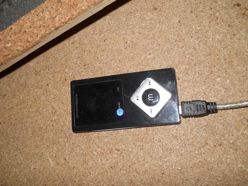

En allant sur une bourse je me suis aperçu que se vendait un circuit imprimé avec 3 enceintes, la personne vendait ça avec une carte mémoire avec dessus 3 sons et donc 3 boutons !!! et ceci se vendait 50€ !! bien sur il était possible de lui envoyer la carte pour avoir d'autres sons, et une fois de plus il fallait payer ...
J'ai donc réfléchi et regardé dans tout mon fouillis de récupération et j'ai trouvé un MP4 qui avait la batterie morte ... j'ai aussi trouvé des enceintes et un chargeur 5V DC. & voilà que mon idée commençait à prendre forme.
J'ai installé une enceinte sous ma ville et l'autre sous ma gare et ramené la fiche Jack jusqu'au TCO.
Ensuite j'ai adapté une fiche USB femelle sur le transfo 5V, comme cela je pouvais alimenter le MP4
Et voilà il ne me reste plus qu'a trouver des sons, j'ai vu que sur le site de ESU il était possible d'en télécharger et il y a aussi youtube !!
Cette fiche me permettra aussi de brancher un petit aspirateur USB
Il faut juste que je fasse une rallonge USB .. Very Happy
