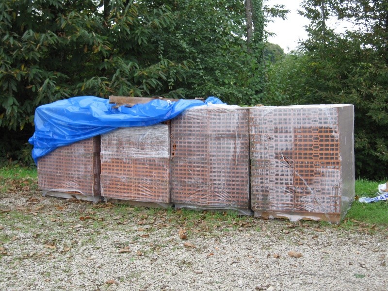

Re,
Bah, les photos avant, pas grand intérêt:
Une voiture à restaurer, en pièces, deux motos à restaurer, un side car ancien à vendre, et un bazar pas possible qui m'a bien occupé à trier, ranger, donner et jeter!
Par contre, Lolo, pour la lumière, gros problème: le shed est mal orienté, il est à l'est au lieu d'être au nord, et il y fait une chaleur épouvantable avec le soleil!
Donc, il sera occulté aux deux tiers et isolé par doublage.
Je vais mettre un faux plafond suspendu en quadrettes 600 x 600 en dehors de la cabine, la pièce pour le train conservera la fenêtre, orientée à l'ouest, et il y aura l'éclairage à la demande dans le plafond.
Bon, je vais consulter pour le prix des matériaux cet après-midi: briques, laine de verre, placo, plafond, etc...

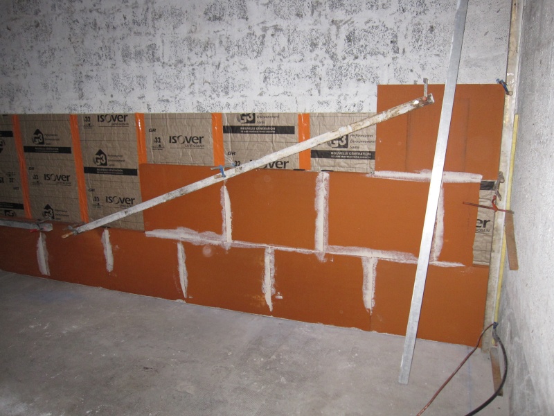

Re
Le chauffage, il n'est prévu que pour la pièce du train, en plus d'un truc spécifique pour la cabine!
Les murs sont en parpaings de mâchefer pleins de 30 cm, je mets 10 cm de laine de verre compacte, un doublage en carreaux de brique de 5 cm,les fenêtres seront changées pour des fenêtres bois isolantes, le toit est déjà isolé, le plafond va encore couper, et je ferais un plancher en bois, donc un ou deux radiants électriques devraient suffire!
Tu sais, ce n'est pas en Provence, mais dans l'Isère!
Il y a sûrement plus de soleil que chez toi, mais il y fait aussi froid l'hiver!
Par contre, ce local est très sec.

Début des travaux:
Pièce pour nouveau réseau - Page 2 Img_0355
Il y a de quoi faire!
Pièce pour nouveau réseau - Page 2 Img_0356
On a commencé:
Pièce pour nouveau réseau - Page 2 Img_0357
Pièce pour nouveau réseau - Page 2 Img_0358
Et on a rentré les briques à l'abri!
Pièce pour nouveau réseau - Page 2 Img_0359
Pièce pour nouveau réseau - Page 2 Img_0361

comme tu dis, il y a de quoi faire Smile
Tu fais la maçonnerie/isolation tout seul ?
Messages : 11916
Pièce pour nouveau réseau - Page 2 Empty
MessageSujet: Re: Pièce pour nouveau réseau   Pièce pour nouveau réseau - Page 2 Icon_minitimeJeu 18 Oct 2012 - 19:54
Bonsoir Franz
Non, j'ai un collègue qui m'aide, ou plus exactement que j'aide, il était de la partie!, moi je fais le manar, hormis pour l'électricité, les fenêtres sont réalisées sur mesure par un artisan menuisier, et le charpentier vient me poser l'extracteur sur le toit et faire l'abergement.
