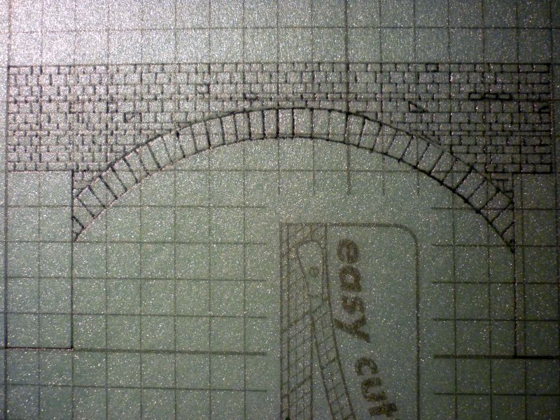

Une est terminée : D
Réseau du forum : Goebelsmühle au HO - Page 5 P1040238
Il m'a fallu +/- 2h00 pour y arriver.Je précise juste que le train entre la voute et les pierres c'est juste la limite des briques , la ligne elle est bien circulaire mais une fois peint cela ne se verra plus , les pierres d'angles de la voute seront de couleur un peu plus claires que le reste.Bon , il m'en reste encore 7 a faire ^^

En fait j'ai un défaut (inné )et une qualité qui me vient de ma deuxième passion , la pêche : Je suis à la fois fainéant mais également très patient et chipoteur.
En fait j'ai cherché pendant plus d'un mois quelque chose dans le commerce qui se rapproche de ce que je voulais faire , n'ayant rien trouvé de totalement satisfaisant (type de pierre , pont existant mais qui n'avait pas les bonnes proportions , plastic pas assez souple ou docile car je travaille en courbe ) , j'ai fait un inventaire du matériel à disposition : plaque isolante genre Depron 3 mm , carton , styrodur.J'ai reproduit le pont sur ordinateur , du moins un plan "a plat " d'une des faces puis je me suis mis a le construire " dans ma tête " .La j'en suis au 3e essai et pour l'instant cela passe , on verra par la suite mais il y a encore énormément d'étapes.
J'ai également travaillé comme un architecte , en commençant par le haut.La plateforme du pont , en contreplaqué est déjà terminée , le plan de voie y est déjà tracé.

tu n'a pas choisit la methode la plus simple ...ca c'est certain
il vas faloirs que tu fasse attention a tes épaisseurs de pierres qui sont differentes sur ta premiere voute mais qui sont
identique sur toutes la longueur du pont ( donc a reproduire identiquement sur toutes les voutes d'un meme coté du pont )

je te parlais de l'aipaisseure des rangs de pierres pas de la longueurs de chaques pierres qui elles peut varier sans problemmes
ton rang de pierre est identique sur toutes ta longueurs du pont ... il te faut donc a chaque pieces que tu grave reprendre la meme
épaisseur de rang de pierres sinon tu auras un decalage
je m'etait mal exprimé
ouf ti tu as meme compté les pierres affraid et ben alors ca je m'y attendais pas

pour les pierres de la voute elle meme :
prend un point centrale et avec ta latte fait comme si tu traçait les rayons d'une roue
tu auras d'office le bon angle pour ton joint car les pierres ont l'aire d'etre coupée selon un angle precis et identique
le plus difficile est de trouvé le point centrale vers ou tout les joints converge
( moi c'est ce que je ferait si je devait le faire )

Déja fait sur un test à part (gabarit plasticate): D , en fait j'ai pris le point central de la voute et j'ai tracé un trait à 2 mm de chaque côté du centre de la voute , ce qui fait une pierre de 4 mm de large et 8 mm de haut.puis en commençant vers la gauche , j'ai reporté le 1er point a 4 mm vers la gauche en restant sur le point bas de la voute puis fait la même chose sur le point haut de la voute et cela fonctionne , toutes les pierre sont identiques mais cela suit la courbure.La je suis en train de graver la 2e ,quand j'aurai fini je prendrai une photo puis je ferai un petit test de peinture sur un bout de " mur " que j'ai gravé à part puis sur une voute gravée a part.

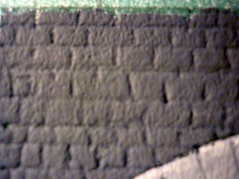

En tous cas elles sont assez grossièrement taillées et mal alignées , j'ai fait un effort pour le reproduire en faisant des lignes plus mines , d'autres plus grosses et en décalant parfois mes traits verticaux sur la deuxième partie qui est achevée :
J'ai volontairement repassé sur quelques pierres pour arrondir les angles et j'en ai "fendu " 2 - 3 la voute a maintenant des pierres identiques :
Réseau du forum : Goebelsmühle au HO - Page 5 P1040242

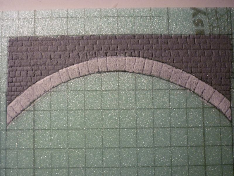

J'ai également fait un test de peinture , même si je ne disposais pas du tout des bonnes teintes :
Réseau du forum : Goebelsmühle au HO - Page 5 P1040243
Cela m'a quand même permis de constater que la gravure ressort bien et que l'aspect "pierre " est bien rendu.Je précise que cela a été fait sur une voute de test , les pierres y sont plus grosses , la voute faite à l'arrache ce ne sera pas utilisé mais cela se fait en 15 min au lieu de 1 heure ^^

ça rends pas mal moi j'aime bien ,sauf peut être la couleur!!!!
Réseau du forum : Goebelsmühle au HO - Page 5 Empty
MessageSujet: Re: Réseau du forum : Goebelsmühle au HO   Réseau du forum : Goebelsmühle au HO - Page 5 Icon_minitimeVen 23 Nov 2012 - 19:00
La couleur est moche mais je n'avais que du noir , du blanc et je ne me servirai pas d'un mélange pour peindre définitivement le pont.Du gris très clair pour la voute puis une première couche de gris clair pour le pont suivi d'un brossage de brun et d'ocre pour donner la couleur originale des pierres.Les joints resteront gris et les autres couleurs s'ajouteront par dessus.Comme je l'ai dit c'était plus pour voir comment la peinture "remplissait " et si la texture pierre était rendue.Quand tu regardes de très près tu verras que o dirait par leur texture granuleuse de vraies pierres mais cela n'est pas rendu efficacement sur la photo ... donc je suis passé en macro :
Réseau du forum : Goebelsmühle au HO - Page 5 P1040244
Voila c'est plus gros , plus net , on dirait vraiment de la pierre ^^

c'est déjà pas mal du tout pour un essai !!!! cheers
les teintes .. un casse tête !!! ne pas oublier des traces verdâtres sur quelques pierres .. Wink

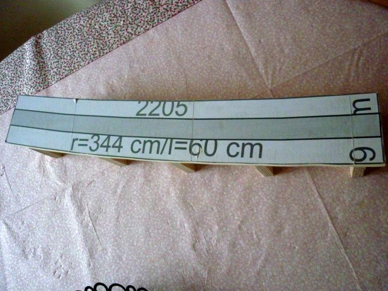

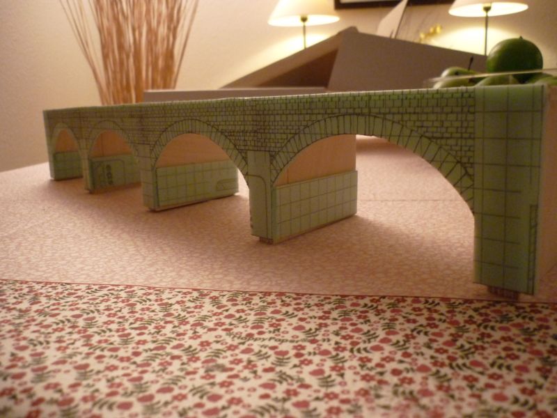

Bon , j'ai pas chômé aujourd'hui :
J'ai crée l'ossature du pont a proprement parler , piliers installés a un angle de 20 ° de 8 cm de hauteur , puis pose de la structure gravée (une des deux ) des 4 arches.J'ai installé les petites plaques de Depron à l’intérieur des arches , sur lesquelles je collerai le carton de calendrier qui me servira à faire les voutes.
Place a quelques photos :
Réseau du forum : Goebelsmühle au HO - Page 5 P1040310
Réseau du forum : Goebelsmühle au HO - Page 5 P1040311
Réseau du forum : Goebelsmühle au HO - Page 5 P1040312
Réseau du forum : Goebelsmühle au HO - Page 5 P1040313
Bon y 'a plus qu'a continuer à graver l'autre côté mais je suis tombé en rade de plaque isolante , donc , à acheter demain ou lundi : D

Bien Smile ca prend forme. cheers

c'est du très beau travaille *yes
voila qui promet pour la suite
