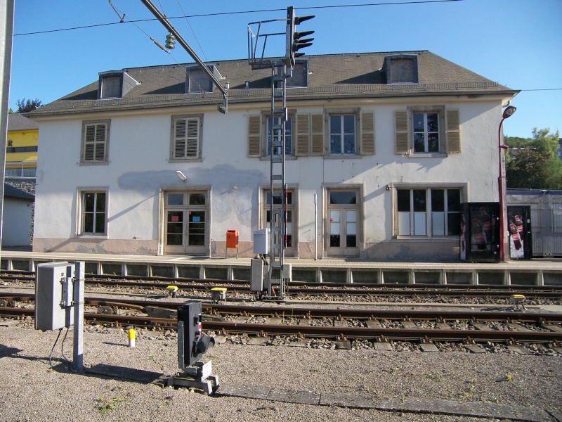

Belles photos Franz
très interessent de voirs la disposition du materiel de commande et des balises
voila une exelente documentation pour ta reproduction en HO
on devine bien ou devait se trouvé la voie de service dans les années 80 dont tu me parlais ... mais je me demande s'il n'y en avais
pas encore une autre ( une qui vient le long du quais complettement a droite quand tu regarde vers le batiment voyageur
et l'autre toujours le long du quais mais avec le quais comme butoire ... la ou le quais est moins large
soit en tout trois voie de service pres du quais ( si on compte celle qui reste bien que racourcie )
je suppose que les photos que tu aimerais bien avoirs son plus loin en direction des usines après l'aiguillage de la voie de service
et si possible jusqu'au butoire
bon en attendant que j'aille faire ca
je t'ai fait celle la du dérailleur ( il est bizard ) de l'autre voie de service ( rapel toi on en avis parlé )
il semblerais meme qu'il soit a commande electrique

Oui il y en avait plusieurs. Comme tu dis 2 en plus.
J'ai le plan de la gare -> début 80. Si cela t'intéresse Wink
Merci pour la photo. et si tu regardes l'avant dernière photo que j'ai postée ils ont mis le même dérailleur sur la voie marchandise.
(Donc question marchandises c'est mort)
avatar
Age : 45
MessageSujet: Re: Photos de la Gare de Wiltz - CFL - 2012 // Bahnhof Wiltz //   Lun 6 Aoû 2012 - 16:45
Ah oui en effet je vois
ca ne veux pas dire que c'est mort pour les marchandises surtout si en plus ils sont a commande electrique ils sont sans doute
relié en parallele a l'aiguillage d'accès des voies qu'ils protege
donc tu change l'aiguillage et le dérailleur bascule en meme temps liberant l'accès et dès que tu rechange ton aiguillage il se remet
pour protégé la voie principale de toute dérive de wagons
cela évite aussi a l'agent de manoeuvre de devoir le manipulé ou de risqué de l'oublié ( soit le retiré ou le remetre )
ca coute moins chère que de faire un tiroire de securitée ou de laissé une aiguille de déraillement quand on démonte le tiroire
mais c'est sure que des marchandises a Wiltz si c'est pas mort c'est pas gagné non plus
bien entendu que le plan des année 80 m'interesse
quand j'irais faire des photos au fond je ferais un gros plan du derailleur de ta photo ( moins risqué de se faire ramasé la que près de l'autre )
a voirs leurs formes je me demande s'il ne s'agit pas plutot de cales d'arret ( appelé aussi chien d'arret ) que d'un vrais dérailleur

Bonjour Dominique
Je ne sais pas aux CFL, mais à la SNCF, impossible, ils étaient enclenchés!
En principe manoeuvrés mécaniquement en même temps que l'aiguille, avec barres et tringles.
Tu as raison, ce ne doit pas être un taquet dérailleur; ils sont en forme d'oreille, ou de soc de charrue pour faire monter le wagon dessus.

bonjour, je viens de voir ce post
et une question me viens , pourquoi des dérailleurs?? il ne vaut mieux pas laisser les trains sur les rails????
avatar
Age : 45
MessageSujet: Re: Photos de la Gare de Wiltz - CFL - 2012 // Bahnhof Wiltz //   Sam 18 Aoû 2012 - 10:56
oui il vaux mieux mieux les laissé sur les rail mais ici c'est un cas particulier pour assuré la sécuritée des circulation en voie principale
cette gare n'est pas equipée de tiroires de securitée qui assure la sécuritée d''accès en voie principale
il est donc fait usage de dérailleurs pour protégé l'accès a la voie principale
le dérailleur sert en fait a empeché un wagon qui serait stationé sur voie de service et qui pour x ou y raison part en derive seul en direction
de la voie principale de l'arreté avant qu'il n'ateigne celle ci
cela a pour but d' empeché qu'il ne s'y engage et parcourt une certaine distance avant de s'imobilisé ou de provoqué un accident sur voie
principale ( un wagon qui part en derive est capable suivant le lieux ou cela se produit de parcourire plusieurs kilometres )
il vaux mieux un wagon qui déraille sur le dérailleur la ou il n'y a pas de danger plutot que de le laissé partire ou il ya risque de mort
en cas d'accident avec un train circulant normalement en ligne principale
normalement si cela devait arrivé qu'un wagon déraille dessus cela se produit a des vitesses relativement basse et normalement les degats
sont tres limité
il se peut meme que s'il butte sur le derailleur a sufisament basse vitesse il s'y arrete simplement sans se faire ejecté de la voie
etant alors simplement retenu par le derailleur de la meme façon que s'il se trouvait sur cales

Sans oublier que si un wagon part en direction de l'aiguille sur voie principale, il risque fort de déjà dérailler sur cette aiguille et d'engager les voies principales en plus aussi de casser cette aiguille!
La solution est beaucoup moins coûteuse que de construire une butte de sécurité nécessitant une deuxième aiguille, sans compter que parfois, on ne dispose pas de la place nécessaire.
