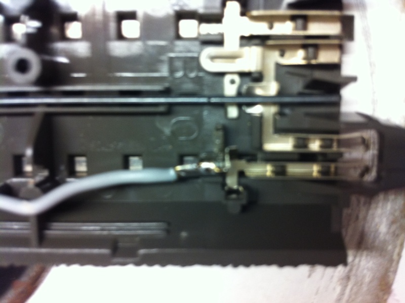

la coupure de voie
probleme cs 2 et memory Img_0610
la soudure pour recuperer la donnee pour le s88

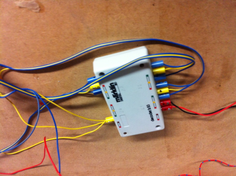

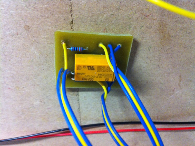

le S88 et le K83 ainsi des relais fait maison
probleme cs 2 et memory Img_0612
probleme cs 2 et memory Img_0613
probleme cs 2 et memory Img_0614

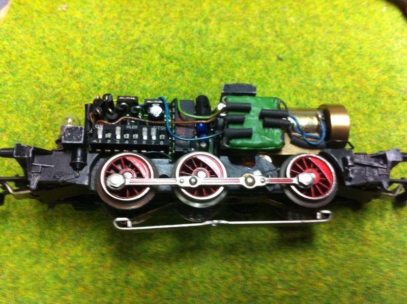

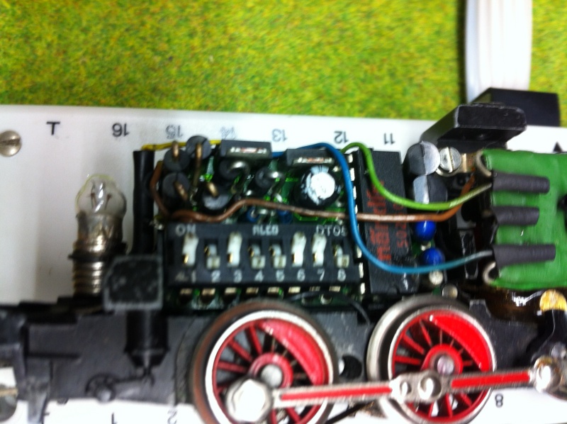

enfin les locos qui pose probleme
probleme cs 2 et memory Img_0621
probleme cs 2 et memory Img_0619

Bonjour Fred,
La V60, c'est bien une 3665 ? Elle est équipée d'un C80 ?
L'info qu'il nous faudrait, c'est : ces locomotives fonctionnent-elles en Motorola I ou II ?
En fait, en Motorola I, il n'y a pas d'indication de sens absolu dans le signal émis : pour changer de sens, on envoie un ordre "change de sens", comme en analogique en CA. En revanche, en Motorola II, il y a un sens absolu, dans le signal émis par la centrale, il y a une indication du sens, donc si on retire une locomotive (ou qu'on la déconnecte du réseau), que l'on change de sens et qu'on la remet, elle tiendra compte de l'ordre de changement de sens, qu'elle n'a en fait pas reçu...
Pour savoir si une locomotive est en Motorola I ou en Motorola II, il faut s'appuyer sur ce comportement : on place la locomotive sur la voie, on la fait rouler, on l'enlève, on change le sens (sur la centrale), on redonne l'ordre d'avancer (pour que la centrale arrête d'émettre l'ordre de changement de sens), on replace la locomotive et on regarde dans quel sens elle part.
Les locomotives non équipées du sens absolu sont uniquement celles qui sont en Motorola I, donc équipées avec les C80 ou les premières versions du Delta (puce 701.13). C'est peut-être le cas de ta V60, ce n'est sûrement pas le cas de la BR 81. En revanche, ce qui est possible, c'est que la centrale soit configurée pour émettre en Motorola I, auquel cas on perd l'information du sens absolu.
Perso, c'est de ce côté là que je commencerais à creuser.
Pour l'autre problème, tu pourrais nous décrire les effets clownesques ? Serait-il possible que les présences de trains soient réinterprétées (là ou un train faisait une action en entrant sur un tronçon, cette action est répétée lors de la remise sous tension si il y a déjà un train sur le tronçon ?)
P.S. si tu ne sais pas quel est le décodeur dans la V60, poste une photo de l'intérieur, on trouvera !

Voici les photos de la v60
Merci Lg
probleme cs 2 et memory Img_0622
une autre encore
probleme cs 2 et memory Img_0623
je fait les test que louis me demande et vous tiens au courant

J'ai pu t'aider à identifier le souci pour les automatismes, en revanche, je suis absolument incapable de t'expliquer comment y remédier, je ne connais pas la centrale.
Pour ta V60, c'est assez curieux. Le décodeur est bien un C80 de la première heure, en revanche, le moteur est un moteur continu (style SBM) prévu pour être installé ici, et ce qui est caché dans le scotch vert doit être un système pour commander le moteur à partir de la commande en alternatif.
À mon avis, ça vaut clairement le coup de remplacer le décodeur par un plus récent, pour profiter de cette bonne motorisation.

Pour la V 60, c'est clairement un moteur continu, on dirait un Faulhaber, le même ensemble que j'ai dans une 3111.
Le décodeur ne serait-il pas un vieux C 81, ou alors un bricolage avec un C 80 et un redresseur?
Comme dit Louis, il faut vite remplacer ça par un décodeur moderne!
