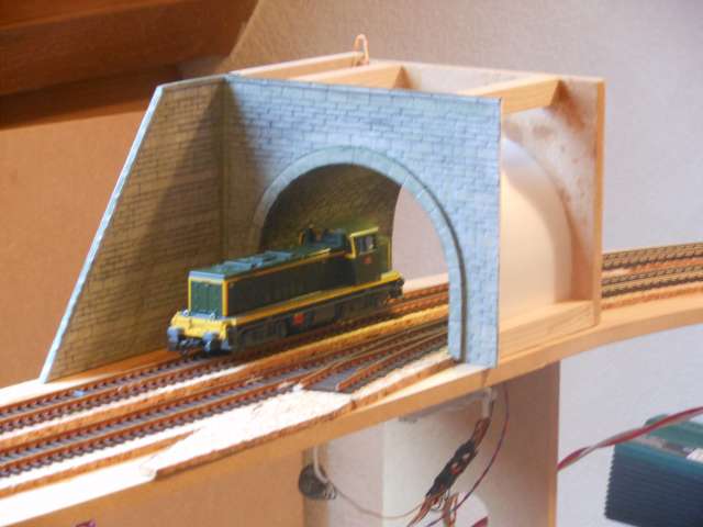

J'ai quand même pris le temps de réaliser ça : après avoir bien regardé ce qui se fait chez les fabricants, j'ai fait un mix
En présentation sur le réseau en sortir de ma rampe hélicoïdale
Je vous avouerais que je ne suis pas trop mécontent de moi Embarassed
Ne reste qu'a fabriquer l'ossature, 10cm et pas un de plus, car de surcroit juste après mes aiguilles il y a un raccord de module.
A graver également la paroi laterale, j'ai encore de quoi faire.. Shocked
A bientôt et bon train à tous

Jean-Pierre,
Sauf en béton avec renforts dans les angles, tu ne trouveras jamais ce genre d'entrée de tunnel, c'est voué à l'écroulement dés qu'on enlève les coffrages de soutien.
Il faut une voûte ronde ou une ogive.
En dehors de cela, c'est bien réalisé.

Bonsoir Jeep Wink ,
c'est hyper bien réalisé, bravo *bravo
@Jean-Mi : tu saurais expliquer comment faire alors pour une entrée de tunnel à 2 voies scratch

Ben je tape "entrée de tunnel 2 voies" dans google et je trouve des entrées très bien et d'autres prêtes à s'écrouler.
Le "problème" c'est que pour 2 voies la voûte monte haut et parfois on n'a pas prévu cette hauteur entre les niveaux.
Un conseil aux débutants, achetez une seule entrée de tunnel cher et vilain, à partir de là même des débutants comme Jean-Pierre sont capables de reproduire ce qu'il faut.
n'oubliez jamais d'aller voir NORMES NEM
A mettre dans tous les favoris des constructeurs !

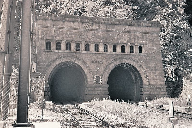

J'en profite pour vous mettre quelques photos remarquables de portails de tunnels alpins à double voie:
Ici l'entrée coté Italie du tunnel du Simplon.
On voit clairement que le tunnel a été percé en deux fois, il comporte deux galeries.
Son entrée coté Suisse.

J Mi, une fois de plus tu me donne une bonne baffe de logique, il vrai que cela doit avoir du mal a tenir, en fait ce que j'ai voulu "reproduire" est un mix entre les anciennes entrées que je trouve magnique et les nouvelles en béton ultra-extra moche...

Jean-Pierre désolé pour la baffe mais je trouve simplement que faire un aussi beau travail de gravure sur un truc peu crédible pour un observateur est du gaspillage. Heureusement ce n'est qu'un peu de temps et quelques centimes de carton plume.
Un peu d'amour propre sans doute aussi mais c'est comme cela qu'on apprend et surtout qu'on n 'oublie pas.
Tu as maintenant toutes les cartes en main, à toi de jouer !
Propose peut-être d'abord le dessin avant de graver.

Mais je ne doit quand même ne pas être trop loin de la vérité, car comme tu le propose dans un courriel précédent, j'ai tapé sur google entrée de tunnel et j'ai trouvé ça:
A moins que les fabricants ne se plantent aussi....
http://www.1001maquettes.fr/accessoires-pour-diorama-en-plastique/44350-entree-de-tunnel-2-voiesx2-ho-heki-03126.html

Oui Jean-Pierre,
C'est ce que j'écrivais
"Ben je tape "entrée de tunnel 2 voies" dans google et je trouve des entrées très bien et d'autres prêtes à s'écrouler."
C'est malheureux mais le fabricant Heki produit 2 entrées de tunnel disons correctes et ensuite une entrée fantaisiste.
Je suis sûr que pour beaucoup, une entrée de tunnel correcte va présenter une ouverture un peu trop haute et on verra la planche de support supérieure par l'ouverture.
Ce type d'entrée fantaisiste permet de l'éviter et aussi de placer qualque chose devant une entrée de voie double en courbe serrée.
Outre que ce soit moche, c'est à éviter.

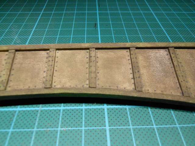

Le tablier du pont, en dépron bien entendu... :

Concernant le tablier de pont, alors dans l'ordre:
Gravure
Peinture blanche non diluée pour masquer le brillant du dépron
Une couche de Tamya XF58 vert olive très légèrement diluée pour donner des nuances légères
Une couche de Tamya XF51 vert kaki fortement diluée
Les rivets à l'aiguille en peinture noire mate
Une seconde couche de Tamya XF51 fortement diluée
La partie non visible du tablier en noir mat
Et le tour est joué, si je puis dire.

Sachant qu'à la sortie de ce tunnel:
Que l'on aperçois maintenant au fond :
est prévu l'installation d'ateliers et plusieurs voies qui seront aux niveaux des quais, comme présenté sur mon plan au tout début de cette présentation.
La sortie est juste en dessous de la rampe que l'on aperçois en construction ci-dessus
Merci de vos suggetions très éclairées.

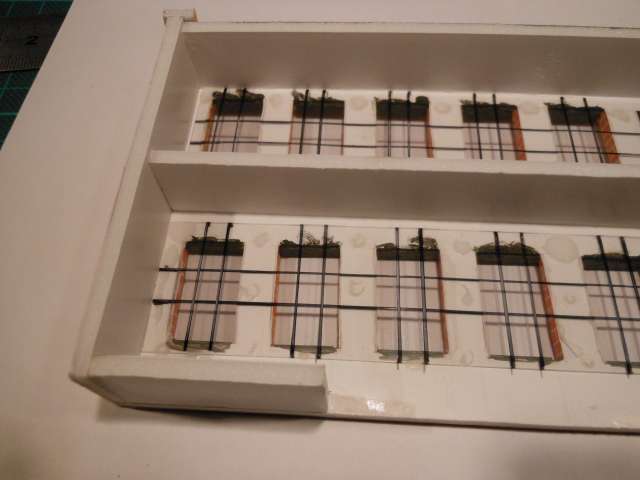

Je ne vais pas vous raconter ma vie, mais en ce moment j'ai du temps malgré moi pour me pencher sur mon réseau.
Je suis dans une période décoration, et je viens de faire un (petit) essai pour ma future usine textile qui existait encore dans les années 70.
Essai réalisé en carton plume de 3mm, carte de brique rouge neuve (presque jaune) qui donnera l'aspect d'un bâtiment neuf, vitrage en feuille transparente sur laquelle j'ai tracé les petits bois au feutre indélébile noir, les appuis de fenêtres et linteaux en profilé Evergreen L de 3.2mm Ref 294, peint en gris neutre et noir, goutière en fil téléphonique de 9/10 non dénudé peint en gris neutre, dauphin en noir mat, colliers de fixations en papier alu sur double face comme expliqué dans le LR N° 781 (Aout 2012). Un peu de dépron habillé pour la corniche.
Reste l'enseigne que je suis en train de confectionner, l'éclairage Led froide et pourquoi pas quelques personnages aux fenêtres.
Voici le résultat obtenu dont je suis assez content :
Voilà, c'est tout pour cette semaine.
Très bon train à tous et à bientôt.
Messages : 11363
MessageSujet: Re: Mon tout premier réseau   Ven 12 Avr 2013 - 11:23
Bonjour Jean-Pierre
Tu peux être content de toi, c'est superbe!
*yes
Tu pourrais gagner en réalisme en réalisant des colliers de maintien de descente de chenaux plus petits et dans la même teinte que cette descente, je les trouve vraiment gros!
