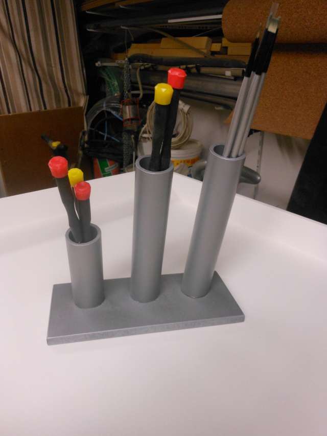

| Bonjour à tous, Je ne me suis pas très penché sur mon réseau ces derniers temps, car il fallait que je fasse un peu de rangement... Je m'aperçois que l'on est très vite débordé lorsque l'on pratique notre hobby préféré.... J'ai donc fouiné sur la toile et j'ai fabriqué ceci que je partage bien volontier avec vous : Un caisson de meuble de cuisine larg 600mm de récupération Des tasseaux 13x13 collés vissés à différentes hauteurs, 30,50 et 100mm Les morceaux de médium 9mm pour le tiroir de profondeur 30mm L'assemblage avec un fond de 3mm, mon fournisseur n'ayant pas de 5mm La pose des facades et des boutons, le tout collé vissé Un peu de couleurs, une par profondeur Et voilà : Il ne me reste plus qu'a ranger, car il y en a partout.... Et pendant que j'y était, j'ai fabriqué un support pour mes pinceaux et tournevis, avec du tube PVC de plomberie de Ø32mm Un peu de peinture en bombe qui m'a servi un jour pour fabriquer des barbelés... ( du temps ou je commencais le décor avant le réseau ) Un peu de vernis à l'eau et voilà: Pour mes découpes bois, je suis très bien aidé par ma vieille copine K5, ( ça ne se dit pas, mais elle à 27ans..) Hier, c'était Mondial du modelisme pour moi, je peux maintenant me remettre à travailler sur mon réseau. Bon weekend et bon train à tous | |

| bonjour Jean Pierre,
c'est effectivement une bonne idée pour avoir un max de rangement dans peu de place
mais puis je me permettre une remarque ? : le fond des tiroir en 3mm vont se déformer très vite tu voulais du 5mm qui aurait, d’après moi, du être un minimum!

| Sujet: Re: Mon tout premier réseau Mar 19 Juin 2012 - 10:33 | |
| Bonjour messieurs, Merci pour la fabrication, Vincent je te rassure, je fait hyper attention quand je me sert de la toupie et du reste d'ailleurs, j'ai encore tous mes doigts..donc Pour les fonds , je crois que je vais les doubler par le dessous en 3mm Bonne journée à tous | |

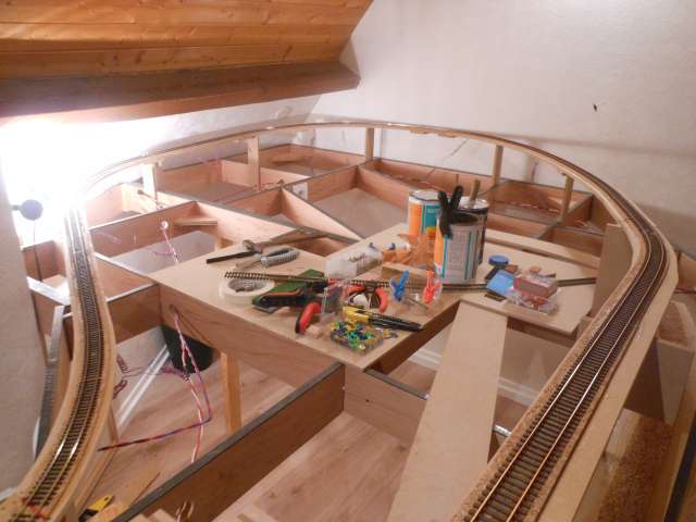

| Sujet: Re: Mon tout premier réseau Ven 8 Mar 2013 - 9:35 | |

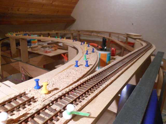

| Bonjour à tous, Ca y est, la boucle intérieure est bouclée ainsi que ma rampe, je suis content de moi, tout roule parfaitement sur toutes les voies Je vais pouvoir maintenant m'atteler à un peu de décor, j'ai encore quelques entrées de tunnel à réaliser. Sans oublier de protéger latéralement mes voies en cas de déraillage.. Bon train tout le monde A bientôt | |

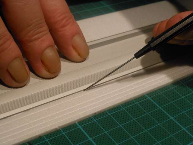

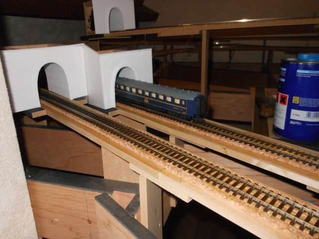

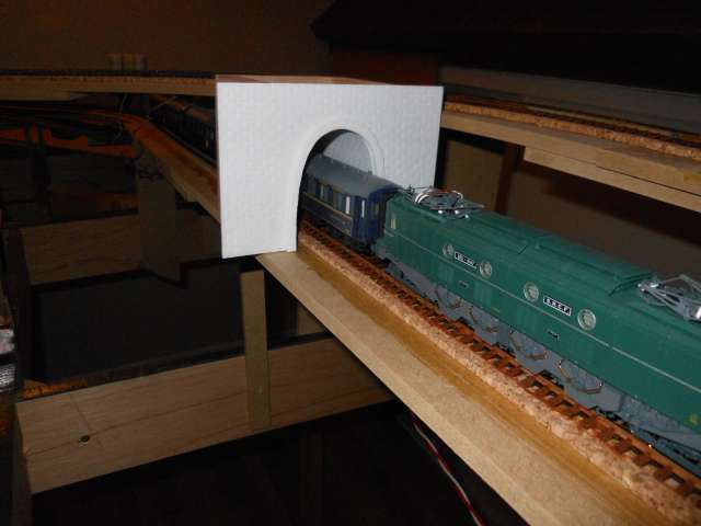

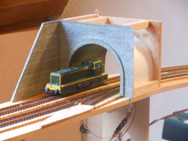

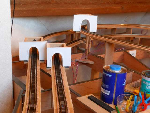

| Bonjour tout le monde, Suite à une journée de neige ou j'ai eu le bonheur de pouvoir rester à la maison, j'ai pu réaliser mes entrées de tunnel à une voie, La base en médium et liteau de 9mm : Le tout collé à la colle blanche rapide La pose du dépron 3mm gravé auparavent, passé sous l'eau très chaude du robinet pour le cintrage: Le collage avec la récupération des morceaux de la face avant des tunnels pour maintenir la forme: Un petit coup de peinture blanche en intérieur et noire en extérieure pour atténuer la transparence: Le collage des faces avant et la pose sur réseau: Et enfin les essais de passage, ca passe, YES Et voilà, pour une journée, c'est pas mal je pense. Attends vos éventuelles remarques Bon train à tous, A bientôt | |

| bonjour ,
ça avance !
moi j'aime bien!! |

| bonsoir,
belle réalisation!
j'aime ta gravure , elle fin a souhait .
qu'elle longueur de tunnel a tu faite? es ce que ce sera assez pour caché l’arrière plan? | |

| Sujet: Re: Mon tout premier réseau Mer 13 Mar 2013 - 20:43 | |
| très beau boulot et la gravure est très bien faite ,il en faut de la patience ..... | |

| Sujet: Re: Mon tout premier réseau Jeu 14 Mar 2013 - 7:47 | |
| Bonjour, Alors ça, pour de la patience, tu l'as dit il en faut, j'ai réalisé 4 entrées en une fois, donc pour la gravure, effectivement c'est long, mais quand on aime... La longueur de mes tunnels est de 100mm hors tout, je pense (j'espère) que cela sera assez, car elle sont entre 1 et 1.20m du sol donc relativement loin de la hauteur des yeux du moins des miens, je mesure 1.85m donc... Merci pour vos encouragements A très bientôt Papy Jeep | |

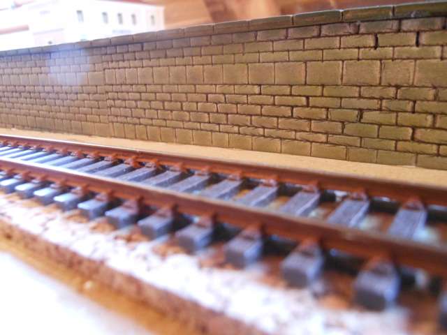

| Bonjour, Ah! le dépron, quelle matière magnifique, quel bonheur de le travailler, j'ai pu hier terminer le mur de soutennement le long de ma gare, et voici le résultat : Le gravage du fond, c'est assez long, mais avec de la patience on arrive à tout (ou presque) la face avant Collage des deux parties, assemblage avec des poids coupés dans de la barre métal 20x8 de 200mm de long (la longueur d'une aiguille), peinte et recouverte d'une bande de mousse PU pour ne rien abimer, idée reprise de Daniel http://www.ho-ptit-train.be/Html/accessoires.htmlet enfin, la découpe et la pose sur le réseau, j'ai dû avancer quelque peu mon entrée de tunnel afin de terminer mon mur avec une arche pleine, pas très grande incidence sur le visuel Reste les couvre-murs à fabriquer et à coller, une couche de peinture blanche et le tour est joué Il reste encore la patine à faire, j'ai volontairement attendu d'avoir tout fait pour avoir une uniformité, je vais devoir reprendre le début de mur car je les ai fai en deux fois, et je n'ai pas le même résultat! C'est tout pour le moment, Bonne journée et bon train à tous | |

| Bonjour Jeep , suberbe travail, vraiment Tu donnerais pas des cours des fois Bonne continuation Lolo | |
